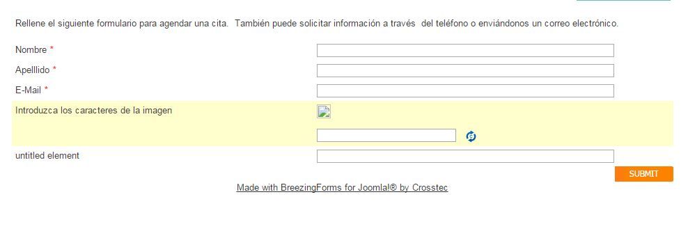

no muestra imagen d...
no muestra imagen del captcha
11 Respuestas
999 Visitas
Respuestas: 1118
no se que sucede que no me muestra la imagen del capthca

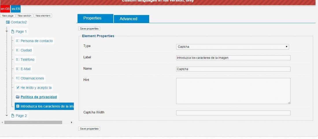

pues mira mire lo que me dijiste y lo tengo tal cual te adjunto imagenes

El elemento captcha de Brezing Forms es independiente del recaptcha de Joomla, te sugiero deshabilitar lo que has configurado en Joomla.
En tu captura de pantalla , veo que al agregar al formulario de diseño el campo recaptcha no muestra la imagen y si que debería aparecerte una imagen de prueba
Tal vez haya algo mal en la instalación de tu Breezin Forms, podrías probar haciendo un backup de tus formularios, es decir exportandolos como seguridad, luego reinstala la extensión Breezing forms y verifica si te sucede lo mimo.

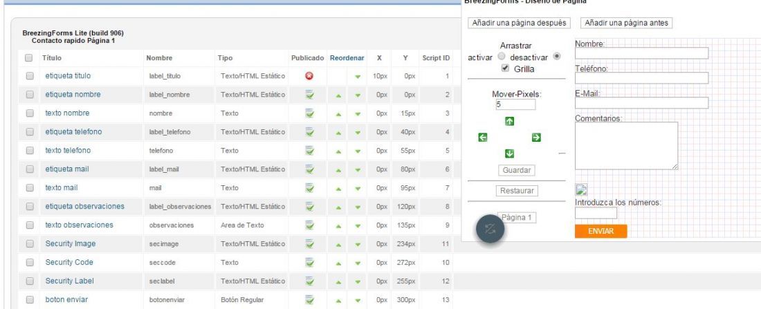

Verificando mediante el código no existe la imagen que la genera. Indicanos mediante captura la configuración que utilizas para mostrar el captcha.
Respondido : 06/08/2015 12:51 am
Respuestas: 1118
te adjutno gracias

Es posible que el formulario importado tenga el problema.
Crea un nuevo formulario simple con el campo captcha , prueba en modo experto y modo quickforms si te sucede lo mismo.
Al momento de visualizar el captcha en el diseño debería aparecer la imagen
