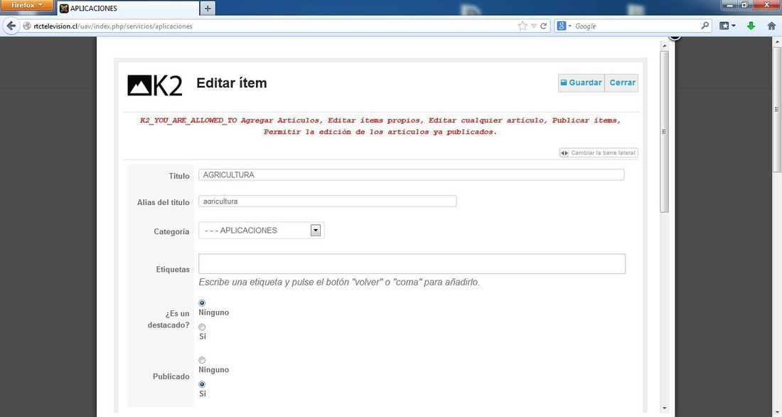

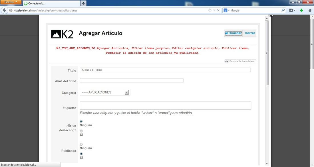

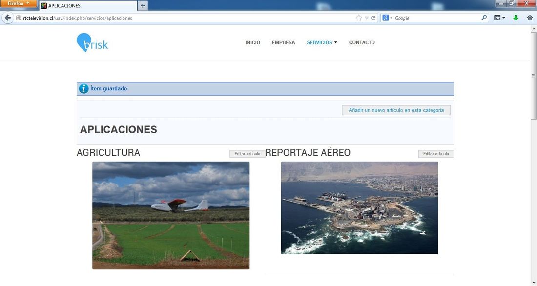

Cuando quiero editar o publicar un artículo en k2 se abre un popup donde uno ingresa los datos a publicar etc. Y cuando uno presiona guardar carga un momento y después te muestra item guardado (en el mismo popup) con letras azules, cosa que ya no muestra, cuando cerramos el popup y se actualiza la página te muestra item guardado o creado según sea el caso.

Pablo el item guardado me lo muestra cuando cierro el popup en el listado de categria, cuando debería mostrar ese mensaje en el mismo popup, así sabemos que ha terminado de guardarse los cambios.
