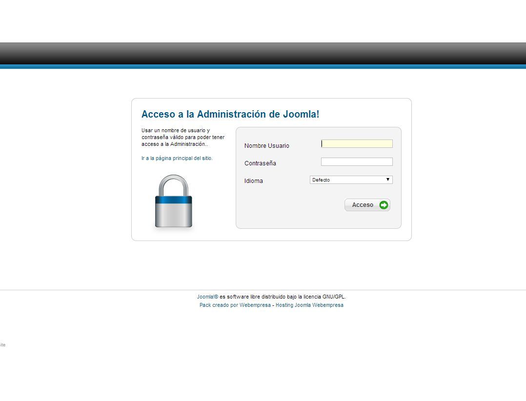

Hola!
Tengo un nuevo problema :'( Estoy tratando de entrar a mi panel de control de Joomla pero no puedo entrar, no me indica error ni nada, yo le doy mi nombre de usuario como siempre y mi contraseña. No la he cambiado ni nada. La pantalla parece que va a entrar en la página pero no hace nada.
Lo único que he hecho es cambiar el usuario Super usuario para que en la firma de los articulos de blogs no apareciera con ese nombre y lo he cambiado por 69Tentaciones, pero no he tocado usuario ni contraseña, por esto me extraña.
Ayuda por favor.

El caso es que el usuario es correcto y la contraseña también, llevo usandola todos estos días y según he comprobado en el cpanel es así. Y no puedo entrar. Quisiera mandarte la foto de los datos por privado para que lo pudieras ver ti mismo.
He hecho el cambio como en el video y no funciona.
Además la cosa que más me llama la atención es que nunca me sale el mensaje de error de usuario no existe o password incorrecto. La pagina procesa como si fuera entrar pero luego vuelve como al comienzo.
no hay ningún mensaje de error como ocurre si me equivoco de contraseña o usuario.
