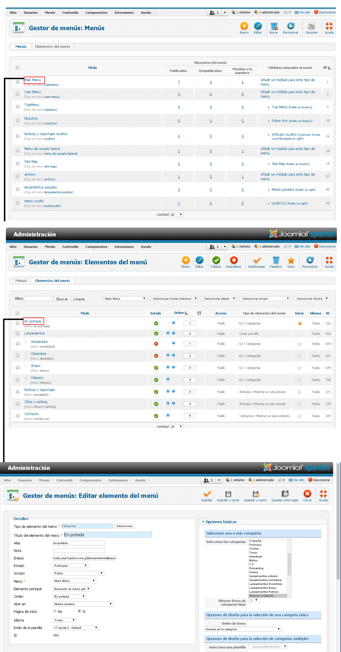

Tengo un tipo de menú que carga categorías del k2 adjunto las pantallas , si necesitas mas información me lo dices.

En tal caso el problema es precisamente ese, el elemento de menú de inicio es de tipo "Categorías K2" por lo que prevalece sobre el otro que habías creado, de forma que al entrar en el detalle de los artículos se mantienen los módulos de la página.
Tendrías que estudiar la posibilidad de cambiar este elemento de menú de inicio a uno de tipo Artículos » Artículos Destacados de forma que no tenga ningún artículo como destacado en Joomla y luego uses algún módulo para cargar los artículos de K2. Por ejemplo, una opción sería el News Show Pro:
