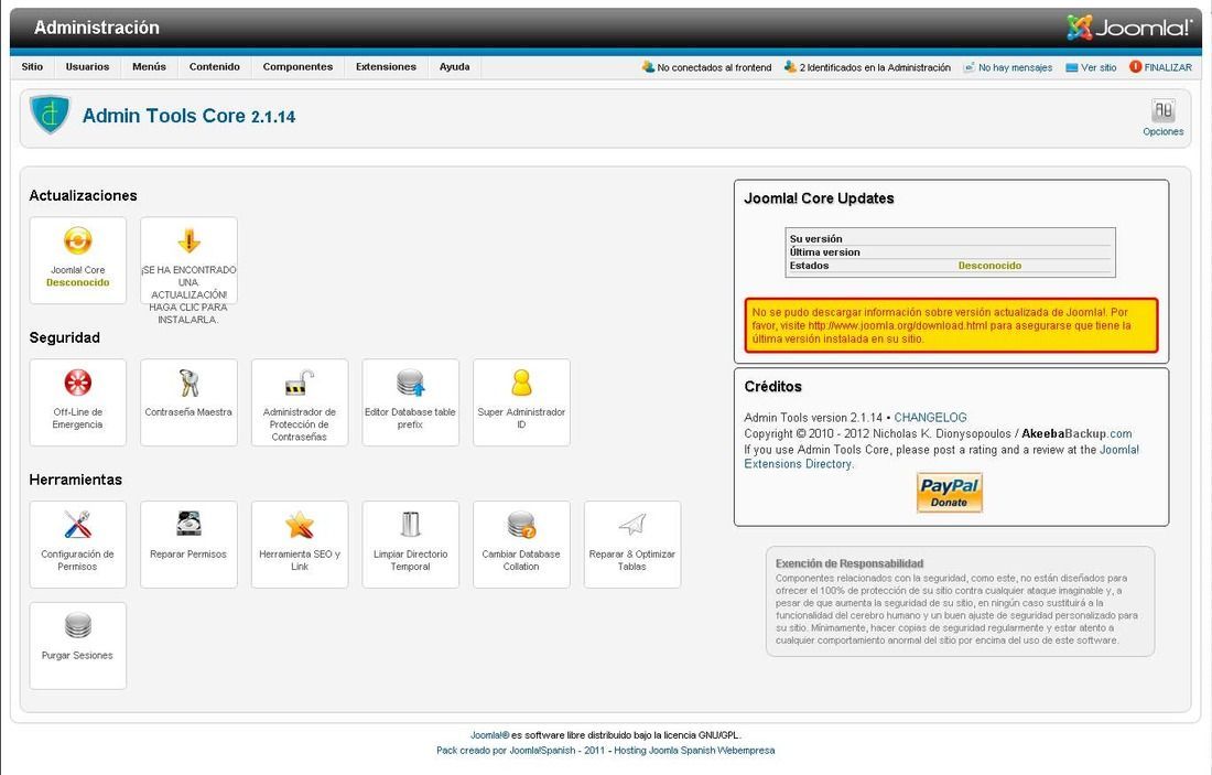

El problema llega cuando procedo a actualizar. Con el componente Admin tools, en primer lugar, no puedo instalar la ultima version del componente, me de un error y no funciona, la versión anterior si la puedo instalar pero no detecta la versión de joomla y por tanto no puedo actualizar. Adjunto error.

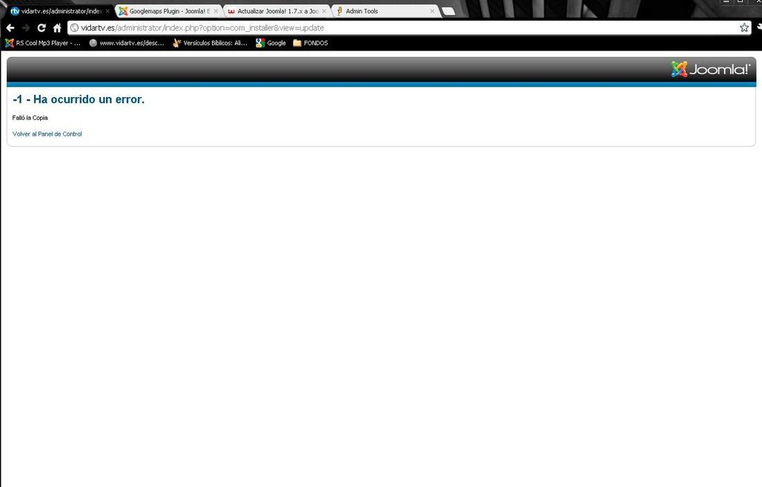

Y por el sistema de actualización de extensiones de joomla tampoco, porque me da otro error que también adjunto.

Y cuál será la razón por la que Admin Tools no detecta la versión que tengo y por la que no puedo instalar la última versión de Admin Tools?

Hola Juan Carlos, podría ser un problema de que no tienes habilitada la opción allow_url_fopen, envía un ticket de soporte para que lo revisemos y descartemos esta posibilidad.
En caso de que si esté habilitada tendremos que seguir pensando en otras posibilidades..

Respecto al admin tools, es raro que no te detecte la versión de Joomla, si te han revisadoq ue el allow_url_fopen esté abierto, el error parece otro, algún bug o incompatibilidad con tu versión de Joomla o algún plugin...
Lo primero sería ver que pasa con Akeeba Backup para que puedas hacer un respaldo, luego mirar el Admin Tools...
Mientras tanto puedes tratar de actualizar a mano, que es sencillo, simplemente descomprimir un fichero en la raíz de Joomla.. pero claro previa copia de seguridad con Akeeba Backup..

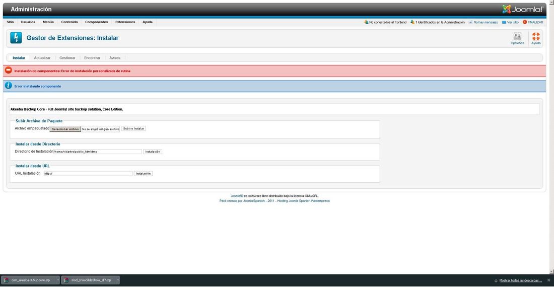

El problema con Akeeba Backup es que no puedo instalar el componente. Me da el siguiente error:
