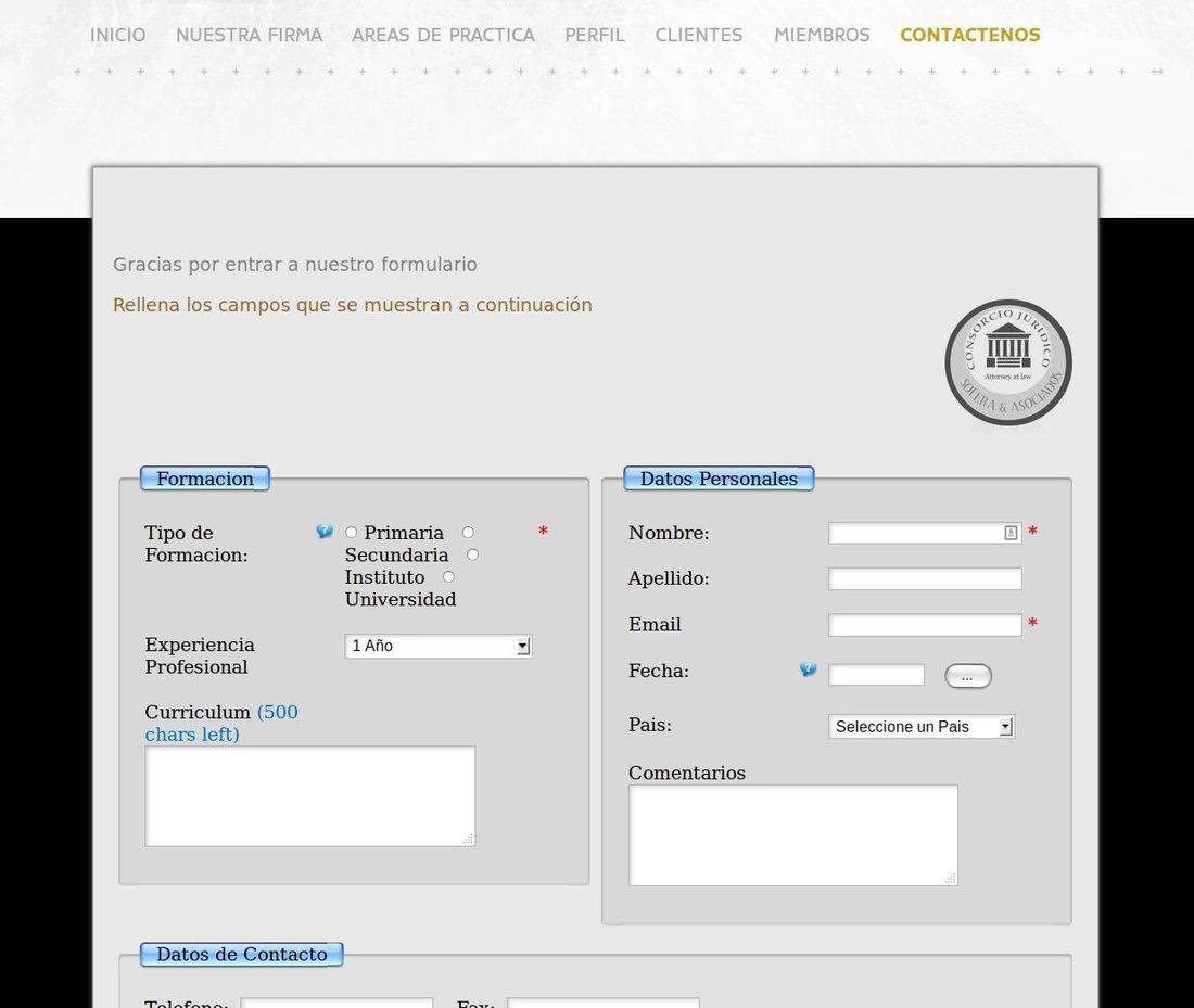

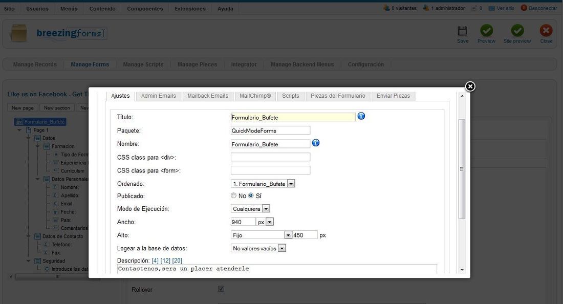

Quiero ampliar el ancho del Formulario BreezingForms Quickmode llamado Formulario_bufete, he realizado el cambio en el componente Breezingforms/manage forms/formulario_bufete/advanced/more options, estableciendo el ancho a 940px pero cuando voy a la pagina web no se realiza ningun cambio, que podra ser?
Envio capturas

El problema es que en la plantilla, la parte izquierda de la página no tienes asignado ningún módulo en este apartado, pero ocupa espacio (que debería utilizar el formulario) porque la plantilla está mal programada.
Lo normal, si la plantilla está bien, es que aunque no haya ningún módulo en esa posición, el contenido ocupara el 100% del ancho de la plantilla.

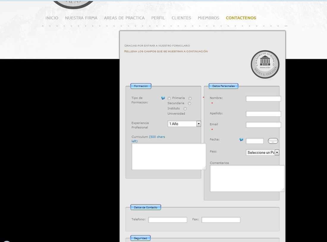

Estuve revisando y en el item de menu Contactenos viene una opcion y al menos lo pude ampliar mas, sin embargo lo unico que requiero ahora es dejarlo centrado como tu me lo indicas, pero no se que clase de codigo css debo incluir para que quede centrado.

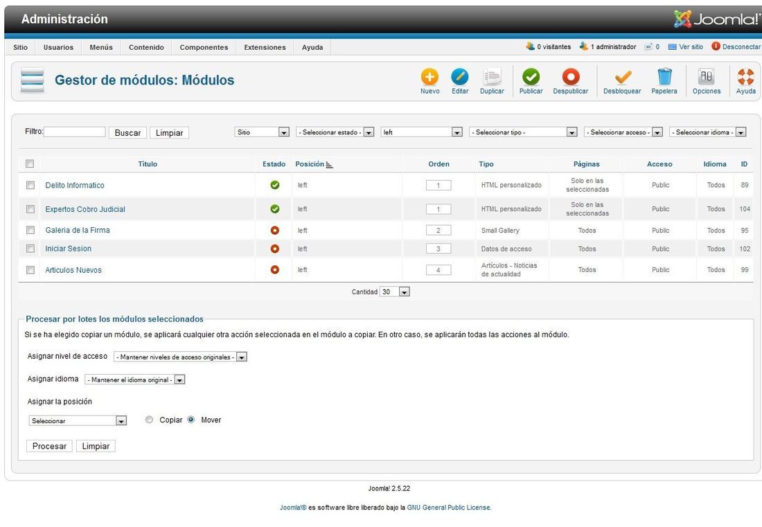

Hola David,
¿Puedes acceder al Gestor de Módulos, filtrar por "posición=left" y facilitarnos una captura de los módulos que se encuentren "publicados"?
Respondido : 16/07/2014 10:47 pm
Davis
Respuestas: 407
Hola Luis
Claro con mucho gusto le envio la captura

En el archivo template.css en la línea 307 lo que veo es que dos estilos condicionan la alineación derecha del div que contiene el formulario y el ancho.
#jf-main {
    float: right;
    width: 650px;
Prueba con un float:left; y comenta el ancho con:
/* with: 650px; */
Haz una copia del archivo antes de hacer cambios.
A partir de esos cambios habría que ver que más se puede hacer, si bien que con estos cambios lo veo centrado y se ven los campos completos.

Davis
Respuestas: 407
Muchas gracias Luis resuelto!
