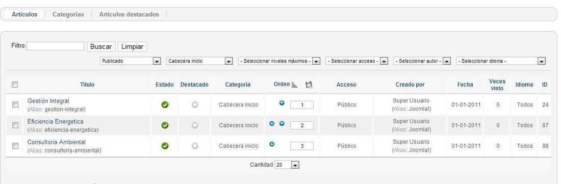

quiero cambiar la posicion de las 3 noticias para que me aparezca 1º gestion 2º eficiencia 3º consultoria y es imposible enumerando los ordenes tampoco me deja poner 0,1 ,2 sino que me deja poner 1,2, 3 no entiendo que puede pasar o si se cambia de otro lado gracias.

Tendrías que indicarnos el módulo que estás utilizando para cargar estas 3 noticias en tu página de inicio. Si se trata del módulo RokTabs prueba a editarlo y comprueba el valor que tienes en el campo Item Ordering. Debería probar a poner el valor Ordering para ver si así te respeta el orden de los artículos.

el modulo es robtabs, de donde dices que lo edite cuando voy a articulos cabecera de inicio me aparecen las 3 noticias y en el orden es donde toco y guardo, y al guardan me sale de nuevo la misma posicion que estaban y no se me modifican los 3 botones o sea que no se me cambian de posición, gracias.

Lo que te indicaba en mi anterior respuesta es que tienes que editar el propio módulo. En la edición del mismo tienes que localizar el parámetro Item Ordering y seleccionar en él el valor Ordering para ver si así te coge el orden que has puesto a los artículos.
