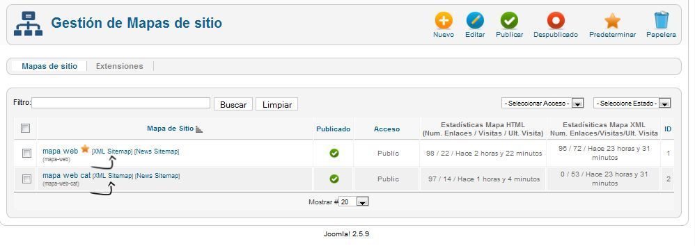

Hola Jordi,
No es que las copie en el navegador. Hago click en el enlace que genera el mapa y se me cargan los enlaces que he detallado en la barra de navegación.
Adjunto imagen.
Saludos y gracias!
Respondido : 23/04/2013 10:02 am
