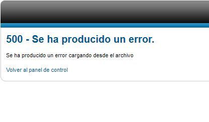

Cuando accedo al Gestor de plantillas: Estilos, para modificar la plantilla me lanza el siguiente error "500 - Se ha producido un error. Se ha producido un error cargando desde el archivo Volver al panel de control"

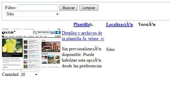

Cuando accedo por plantillas me muestra las plantillas pero sin cargar el template de administración.

En este caso no quiero editar la plantilla, quiero entrar en el gestor de plantillas para ver los archivos que tengo modificados de una plantilla, pues ha salido una actualización de la plantilla y quiero tener una copia de los archivos que he modificado pero al querer acceder al gestor de plantillas, como os he puesto en la captura, no carga el template de la administración y no puedo hacerlo.

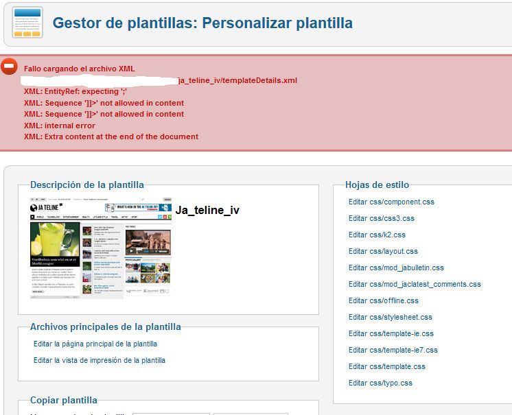

Solucionado,
Al parecer todo era causado por un fallo en el Templatedetails.xml
Había modificado ese fichero hace unos días y u error en una linea del fichero causaba ese error.
