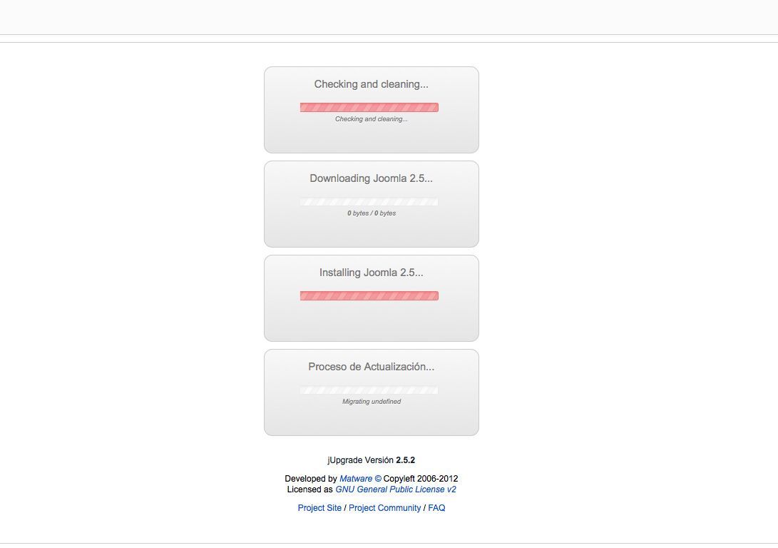

tengo un problema con una migración de J1.5 a J2.5: estoy usando la ultima version de jupgrade y en el directorio temp pongo el joomla 2.56 de webempresa para que me haga la migración sobre la base de ese joomla tan completito, pero se cuelga y no hace la instalación (adjunto una captura).
Si hago la migración con otro joomla que no sea el pack_webempresa funciona perfectamente pero con el joomla de webmepresa no, ya sea la ultima 2.56 o incluso otra, he probado con un pack_webempresa 2.54, se cuelga y no hace la instalñación, ni crea el directorio jupgrade ni las tablas en la BD.

Lo que sucede es que el Joomla webempresa tiene extensiones instaladas adicionales al standard , es decir tiene "IDs" ocupados por eso tendrás problemas.
Te recomiendo hagas la instalación sobre un pack standard y luego manualmente instales las extensiones, puedes consultarnos en cualquier momento respecto a las descargas que necesitas.

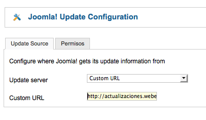

Luego que tengas tu Joomla standard, te sugiero configurar futuras actualizaciones desde el servidor de actualizaciones webempresa, esto lo consigues desde el backend de Joomla => menú componentes => actualización Joomla => Opciones =>Tab Update Source =>Update Server => Custom url, y luego ingresas la siguiente url :
 http://actualizaciones.webempresa.eu/actualizacion/core/list.xml
Esto te actualizará cuando salga una versión > a 2.5.6 , te instalará ayuda en videos, actualización automática, idioma español y otras mejoras , sin embargo no te instalará las extensiones.
