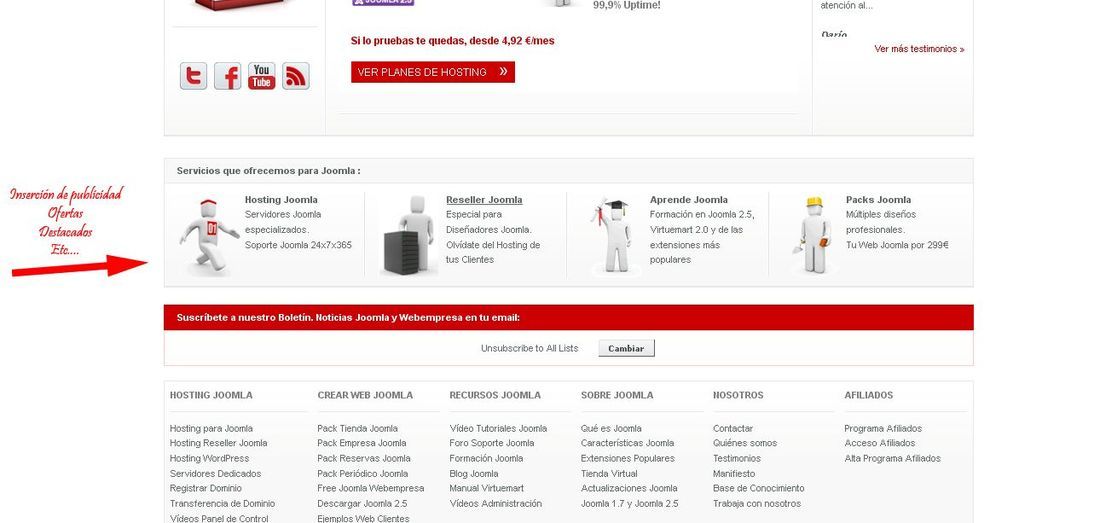

Hola Carlos,
Para lo que requieres basta con crear un modulo personalizado, en su contenido debes ingresar la fotografía y el texto. En la plantilla de Webempresa existen 6 posiciones en la parte inferior, en tu caso verifico que no existen por lo que podrías utilizar la posición user9 y en el contenido crear una tabla de X filas con X columnas para lograr el objetivo.

A mi me gustaría insertar estos "contenedores" justo debajo del slide de la pagina principal, hay tengo creada una posición "banner" que ocupa todo el ancho de la pagina, podría insertar hay el nuevo modulo?

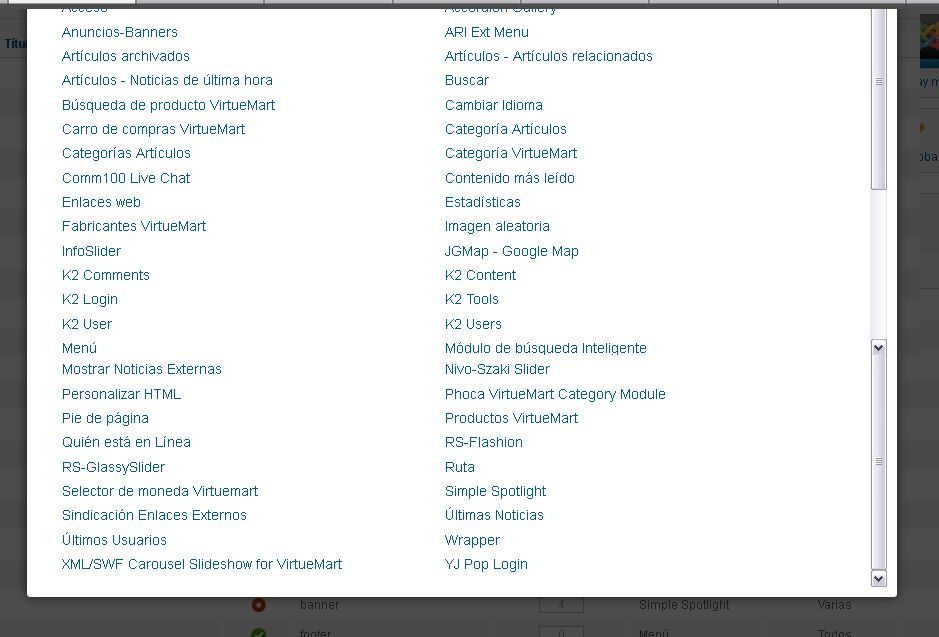

He ido a crear un nuevo modulo y me sale la siguiente imagen:
Aqui no sé que elegir para crear la tabla que me comenta.... me puede indicar que tipo de modulo tengo que crear?

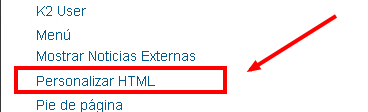

Hola Carlos,
Debes seleccionar la opción "Personalizar HTML":

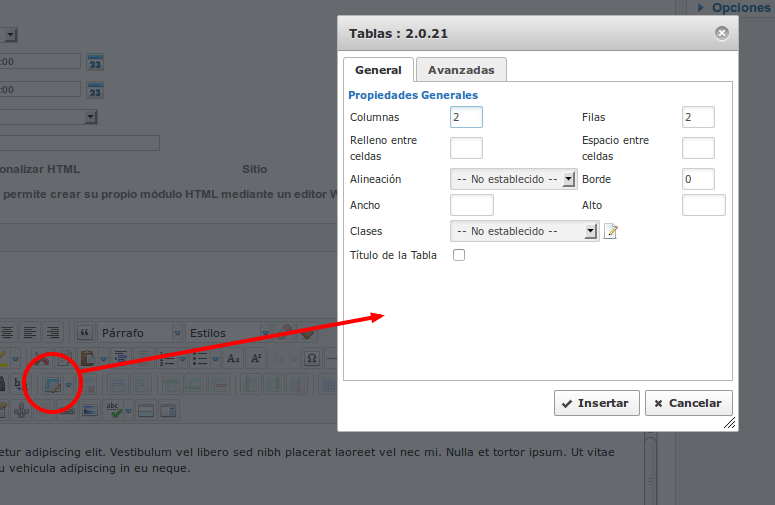

Dentro del contenido del modulo creas tu tabla, puedes utilizar el editor de texto:
O también lo puedes insertar mediante código este enlace te será de utilidad: http://www.w3schools.com/html/html_tables.asp , si es posible crear dicho modulo en la posición banner.

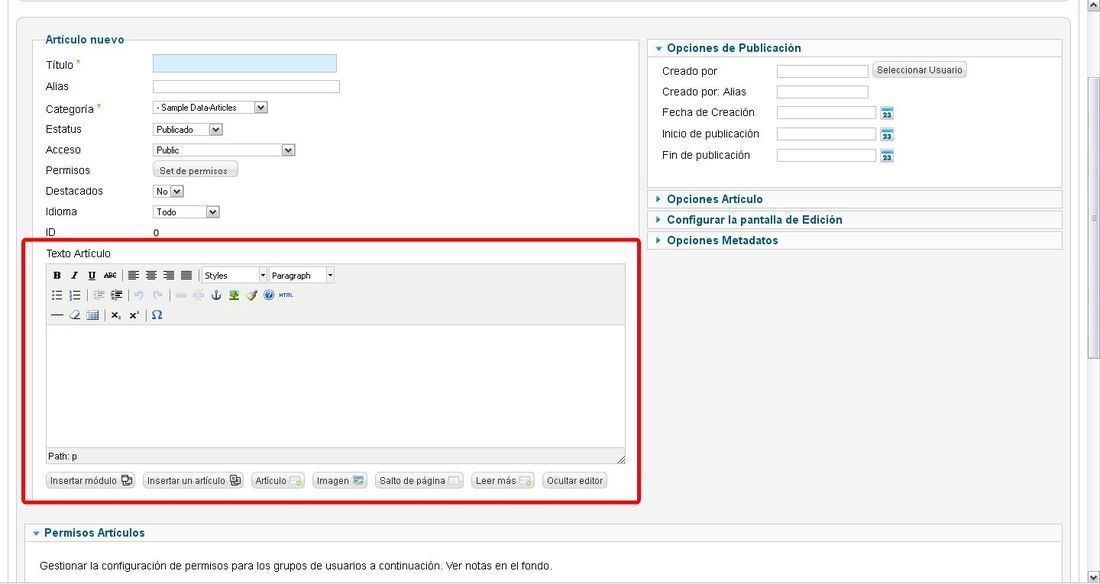

Que editor tengo que instalar para poder crear la tabla según indica en su imagen....
Lo que sale a mi cuando creo el modulo es un edito muy simple y no me deja crear la tabla,... ver imagen

Te aconsejo que utilices el editor JCE. Se trata de un editor mucho más completo que el que viene por defecto con Joomla.
Puedes ver más información sobre él en el siguiente enlace:
http://extensions.joomla.org/extensions/edition/editors/88

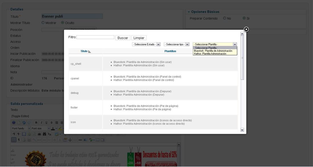

He creado un nuevo modulo, creo la tabla, el contenido y los parámetros y mi sorpresa es que no me deja insertar en la posición que yo quiero, de echo es que ni aparece la plantilla que yo estoy usando y como es lógico tampoco aparece las posiciones de la misma.....
Ver imagen
Estoy haciendo algo mal?
Respondido : 28/08/2012 3:34 pm
Lo primero que tienes que tener en cuenta es que en el campo Posición de la configuración de los módulos puedes escribir de forma directa el nombre de la posición sin necesidad de pulsar el botón de selección.
Ten en cuenta que si la posición que asignas no existe en la plantilla que estás utilizando, el módulo no se mostrará en la web.
