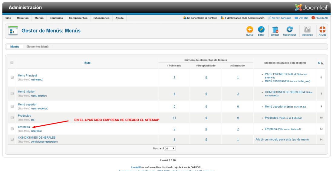

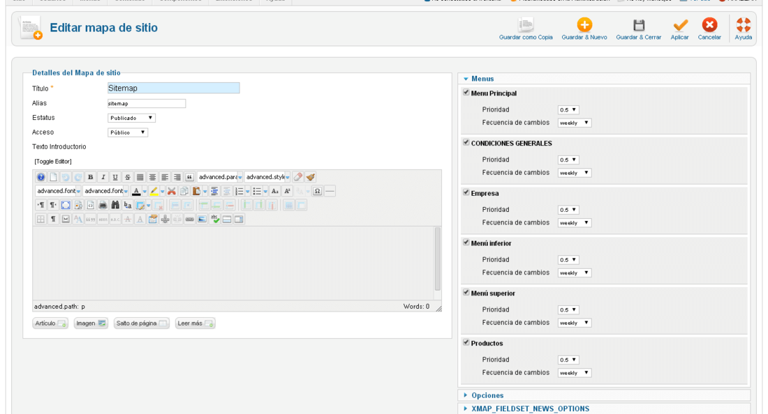

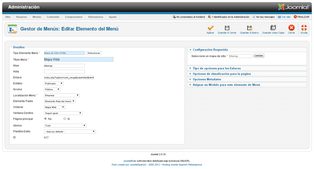

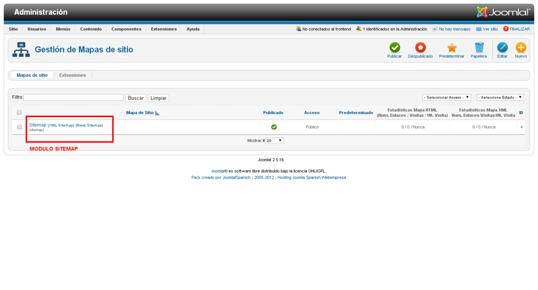

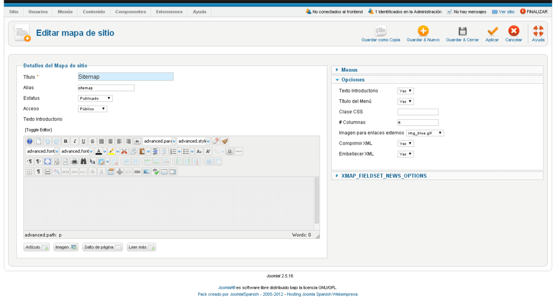

Hace ya unas semanas que no se ve correctamente el sitemap del pack tienda Boutique.
Tengo instalada originalmente la extension "xmap", pero cuando creo el mapa no reconoce el arbol de productos que hay en la web.
He intentado ir siguiendo el tutorial "www.webempresa.com/blog/item/211-creaci%C3%B3n-de-un-mapa-del-sitio-con-xmap.html" pero en el momentyo que xmap crea el arbol, a mi no me aparece como tal.
Adjunto capturas de pantalla con los pasos realizados.

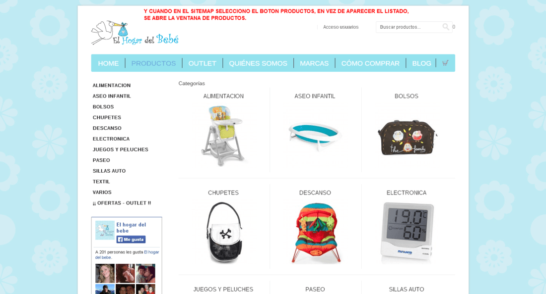

Cuando desde el pie de la web entro en el mapa web, aparece una pantalla donde solo se ven 3 categorias (Home, productos y Outlet), cuando en el modulo están todas las categorías seleccionadas. Y cuando seleccionas cualquiera de las categorías, en vez de desplegar el arbol, te enlaza hacia la página en cuestión. (adjunto capturas)
