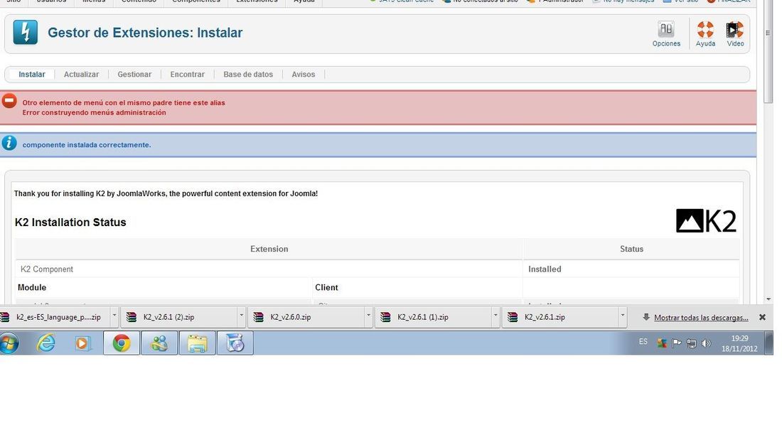

Al instalar K2 sale un error que dice que hay un item de menu ya existente por eso no se ve en los componentes el administrador K2

Disculpen, ya revisé todo como ustedes me dijeron.
No tengo ningún ítem de menú que coincida con ese nombre. Revisé en gestor de extensiones y en base de datos me dice que:
Advertencia: La base de datos no está actualizada
¿Será que eso tiene que ver? Porque ya revisé todo lo que uds me dijeron y no veo nada anormal.

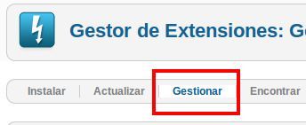

Hola David,
Verifica si dentro del Gestor de extensiones => Gestionar, se encuentra instalado el k2.
