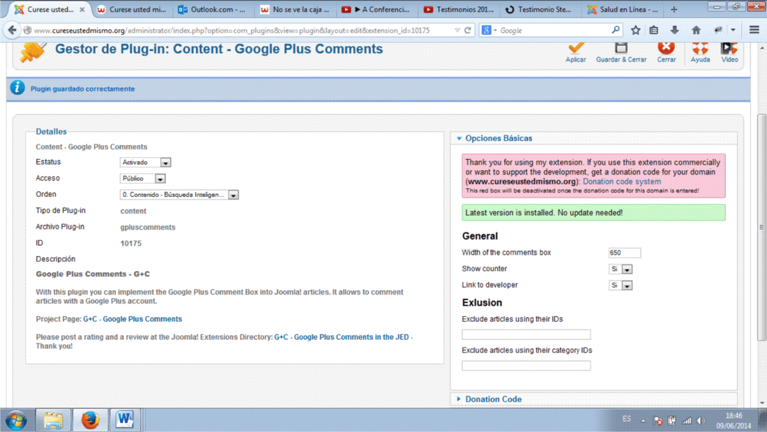

Pues, la desistale y lo volvi a instalar y sigue sin funcionar.

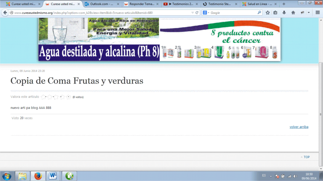

Adjunto imagen del plugin y otra donde despues del articulo no me muestra los comentarios.

Verifica si te funciona en un articulo, parece que no funciona para K2.
Respondido : 10/06/2014 3:40 am
Respuestas: 164
Hola Johnny. Tienes mucha razon, no funciona para K2. Ya hice la prueba el un articulo de joomla y si funciona. Que me recomiendas para los articulos y sus comentarios?.
Respondido : 10/06/2014 8:23 pm
Si tienes artículos en k2, por que no usas los comentarios de k2?
K2 tiene integrado un sistema de comentarios que podrías usar y evitar instalacion de extensiones adicionales.
