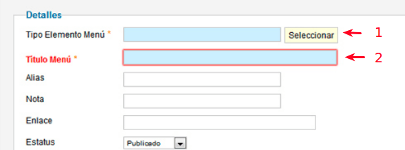

Hola. Cuando intento crear un un nuevo elemento de menú, no puedo escribir en el primer campo (Tipo Elemento Menú) lo que impide crear elemento alguno. Tampoco se puede duplicar uno existente y modificar sus valores.

No aparece ningún mensaje de error, simplemente no se puede escribir en el primer campo, como si estuviera deshabilitado. Tampoco en el campo contiguo (Seleccionar) que sólo se pone amarillo. El cursor del ratón no cambia al situarse encima como en el resto de campos.

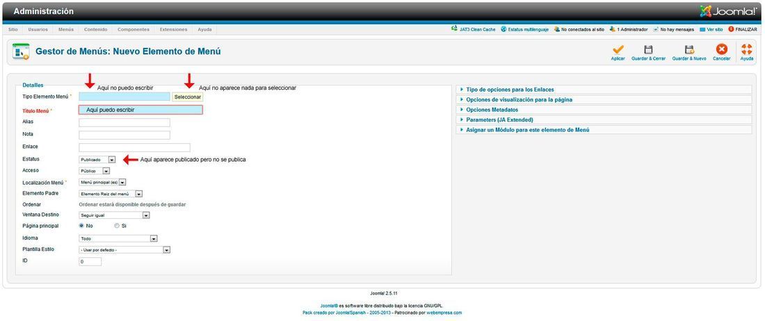

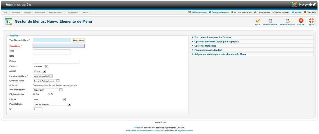

Hola. Adjunto captura
Respondido : 17/11/2013 2:12 am

Hola. Ya he mencionado que al hacer clic en el botón 'Seleccionar' sólo se pone amarillo y no muestra nada ni permite elegir tipo de ítem. Eso es lo que impide continuar el proceso.
