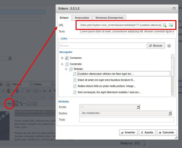

Hola Raul,
Te puedes ayudar mediante el componente JCE ingresando a un articulo y buscar su enlace, te adjunto una captura para mejor explicación:

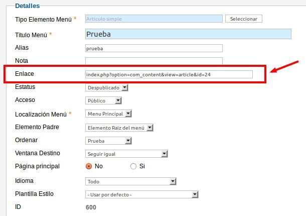

Hola Raul,
No se si te comprendo bien pero puedes crear el enlace en el mismo ítem de menú, se generara la url al momento que das aplicar y luego podrás despublicar el ítem de menú, el enlace seguirá funcionando así lo hayas despublicado.
