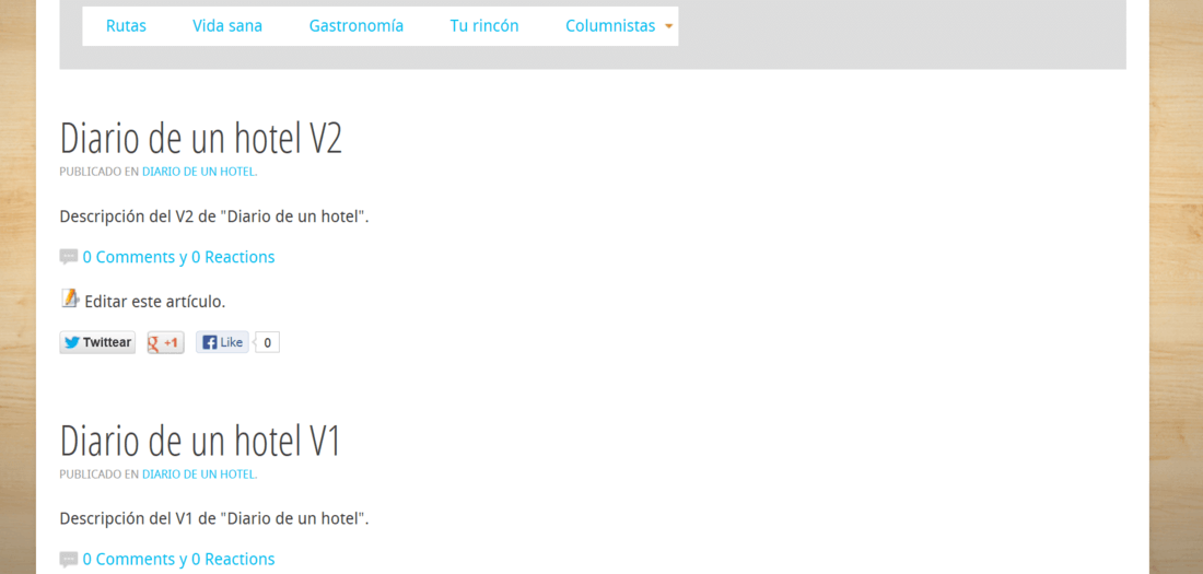

Buenas, tengo una categoría y quisiera que los artículos que introduzco se me ordenaran de manera que los artículos que se muestren exclusivamente en esta categoría y no globalmente me aparezcan de más antiguo a más nuevo, pongo el ejemplo:
- Diario de un hotel V1
- Diario de un hotel V2
El problema es que al publicar V2 más tarde me aparece en primer lugar, así:
Os adjunto un pantallazo.
Si quereis echar un vistazo entrad en Rutas de turismo > Columnistas > Alfonso Fernández > Diario de un hotel.
Por otra parte, ¿existe alguna manera de establecer manualmente el orden de las categorías? En caso que no, ¿podría una extensión solucionar esto?

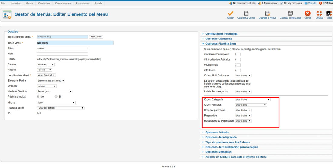

Hola Miguel,
En el apartado menú >> Gestor de Menús: Editar Elemento del Menú >> Opciones Plantilla Blog
Puede ver varios opciones para ordenar tanto las categorías como los artículos que se visualizan.
Aquí tiene una imagen donde puedes ver estos opciones.
