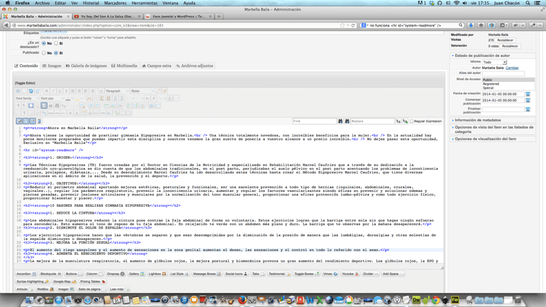

Hola Jhon, efectivamente eso es lo raro, sin embargo desde backend puedes comprobar que están puestas todas las etiquetas, es como si al poner el "Leer mas" estas se desactivaran..
te dejo una captura del backend..
saludos

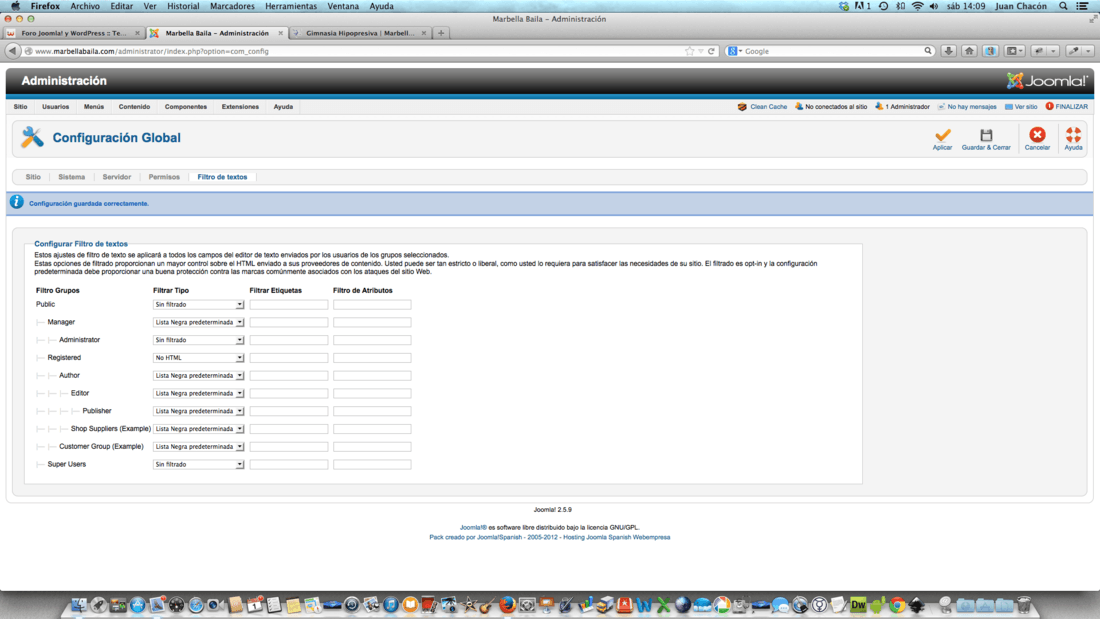

Revisa los filtros que tengas habilitado en tu sitio web, desde configuración global => Filtro de texto, asegúrate de que el super usuario no tenga ningún filtrado.
Luego cambia de editor, coloca ningún editor, graba neuvamente y verifica si te sucede lo mismo.

Hola Jhon, el Super Usuario está sin filtrado en el filtro de texto, aún así he cambiado el editor a "Sin Editor" y le he dado a dado a guardar y nada... no funciona, te adjunto una captura del filtrado de texto para que lo veas...
