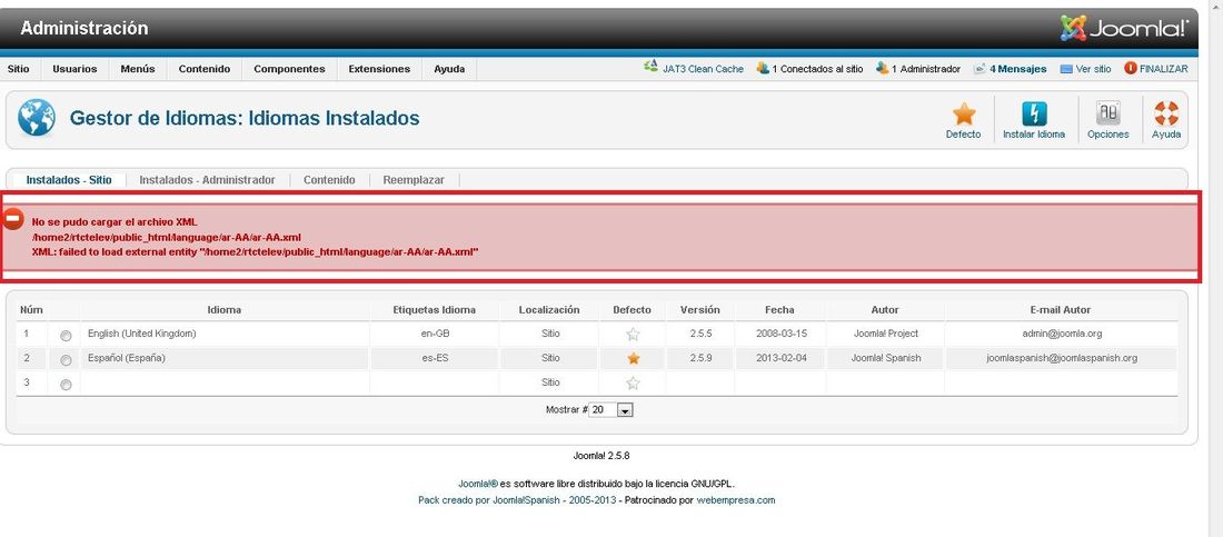

Porque tengo este problema en gestor de idioma teline iv
1,214 Visitas
Respuestas: 151
Porque tengo este error en el geston de idioma de mi web y que tengo que hacer para solucionarlo?

Hola Victor,
Interpreto por tu captura que has instalado, instalaste o en algún momento ha existido una instalación del pack de idioma ar-AA (Árabe) que por la razón que sea no está funcionando o es una versión que no se corresponde.
Puedes revisar en el siguiente enlace si está disponible el pack de idioma aa-AA para Joomla 2.5 y descargarlo y previa copia de seguridad con Akeeba Backup o XCloner desinstalar el actual "erróneo" e instalar el correcto.
- http://community.joomla.org/translations/joomla-16-translations.html

Si lo dejo así como esta podría generar algún error mas adelante en el sitio.?

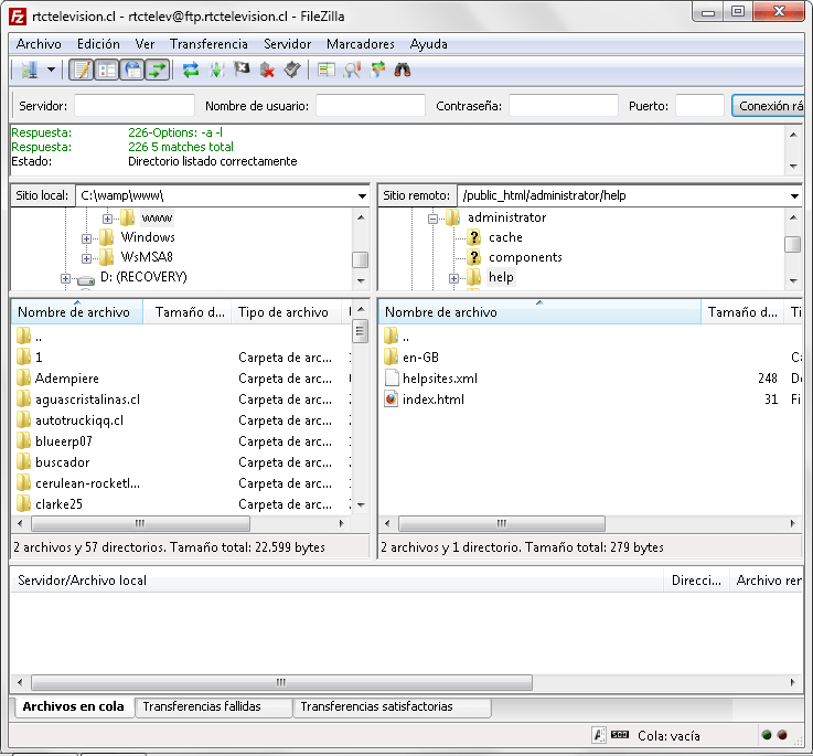

Hola Victor,
Comprueba que exista el fichero
/home/rtctelev/public_html/administrator/help/helpsites.xml
Mira si en cambio tienes un fichero con nombre
administrator/help/helpsites-2.5.xml
Si no lo encuentras dinos que archivos encuentras similares. Los técnicos no lo pueden ver porque has cambiado tu contraseña de cPanel.
Respondido : 07/04/2013 1:42 am
Respuestas: 151
este es el fichero que tengo en la ruta
helpsites.xml
Respondido : 07/04/2013 2:56 am
Entiendo que no quieres utilizar el idioma árabe en tu web. De ser así, vete en la administración de tu Joomla a Extensiones->Gestor de Extensiones y pulsa en la pestaña Gestionar.
Encima del listado de extensiones que se muestra hay una serie de filtros. En el filtro de Selecciona Tipo elige la opción Idioma. Revisa si te sale alguno relacionado con el árabe y, de ser así, selecciónalo y desinstálalo.
