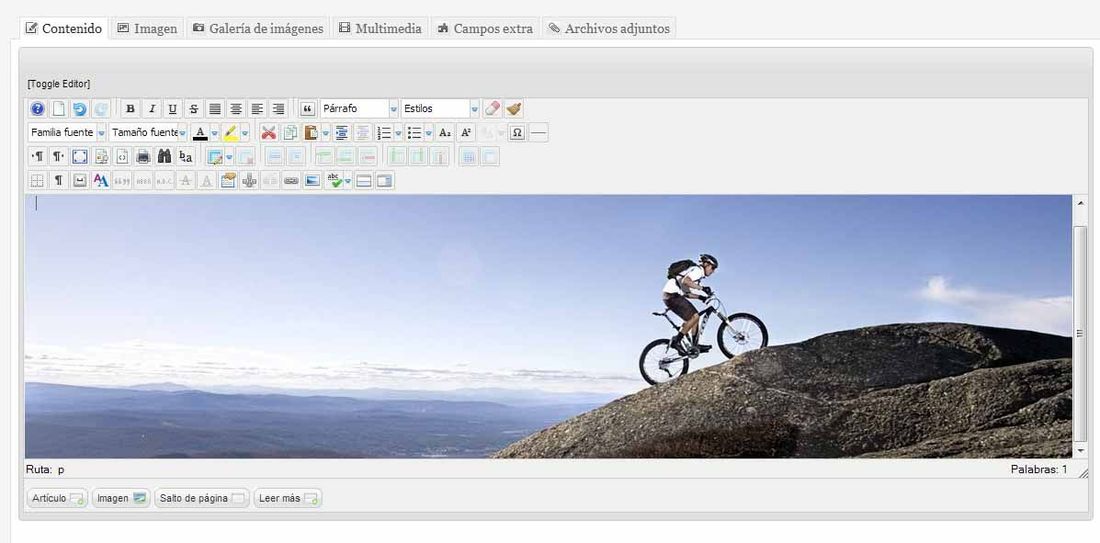

tengo un problema con una imagen de fondo. Le puse una foto estática de fondo a mi web y se ve bien, el problema está en cuanto entro en la administración y en K2 para agregar un nuevo artículo el fondo también aparece dentro de la caja de edición.
Os dejo una imagen para que se me entienda mejor:
Como lo puedo solucionar?

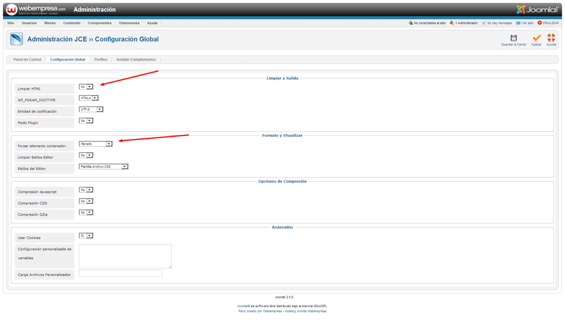

Hola Jaimax,
puedes cambiar la visualización el componente desde Componentes >> Administración JCE ›› Configuración Global.
Te adjunto una imagen :

ya lo solucioné. Puse limpiar estilos editor en "si" y ya funciona.
