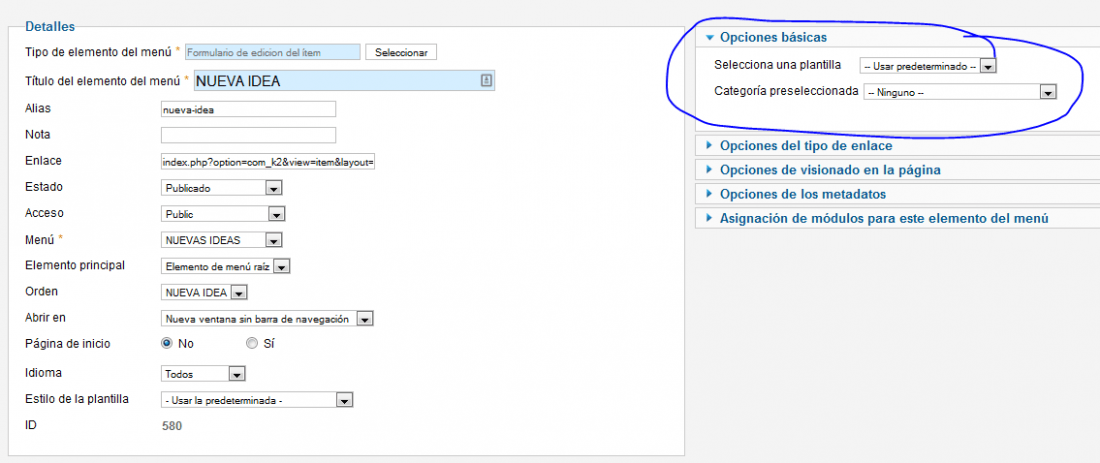

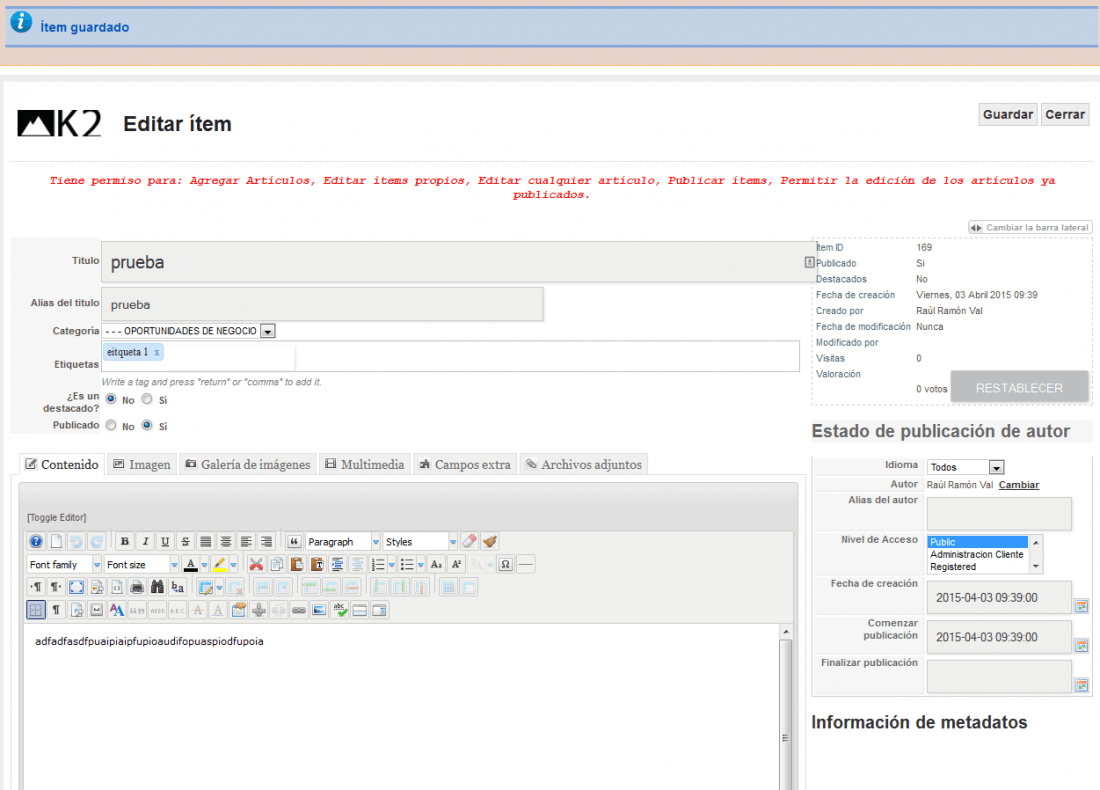

Se trata de un tipo de menu "Formulario de edicion del ítem " de K2 ya que se trata de que un usuario registrado en K2 pueda añadir nuevas ideas de negocio. El logueo y el formulario de edición aparecen y el mensaje se guardar correctamente en la categoria indicada en el item como se puede visualizar en el siguietne formulario:

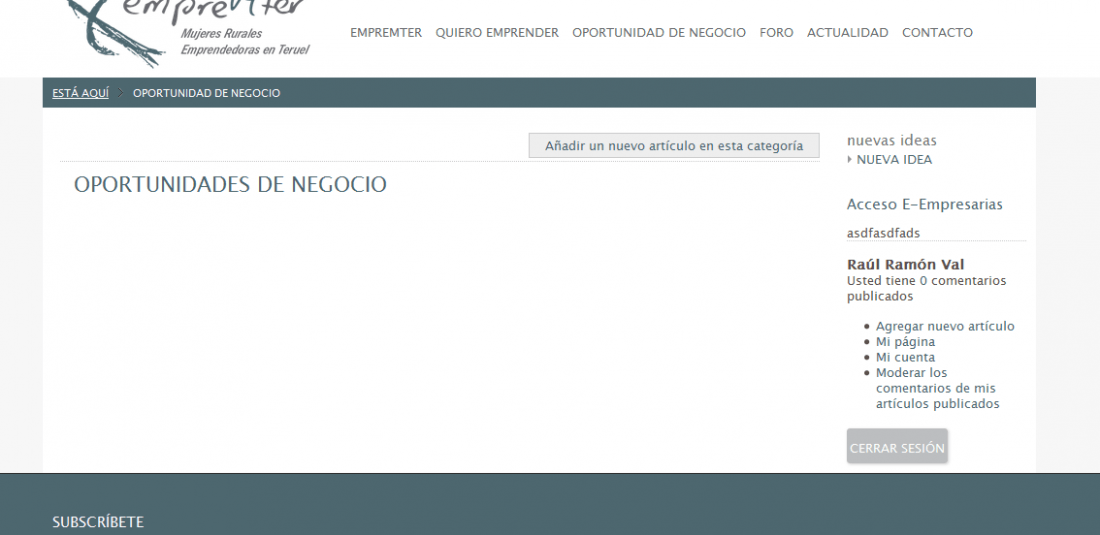

Sin embargo, cuando me meto en la web en oportunidades de Negocio que es el menu enlazado con esa categoria, el articulo escrito no aparece.
Puede ser que este mal la siguente configuracion en el menu?

En la configuración del ítem de menú de Nueva Idea, tienes configurado Abrir en : Nueva ventanta sin barra de navegación, cambia esta configuración para que lo veas en la misma ventana

Gracias Jhon por tu respuesta, en esta opcion de menu no da la opción de abrir en la misma ventana. Tan solo te permite:
- Nueva ventana con barra de navegación
- Nueva ventana sin barra de navegación.
Por otro lado, lo que me preocupa que indico en el post anterior es que no entiendo porque una vez introducido el articulo por el usuario en la ventana que aparece y publicado en la categoria correspondiente, no aparece publicado en la web, siendo que hemos publicado el articulo en la categoria correspondiente.

Debes tener algún tipo de conflicto con el template que estas usando ya que usualmente k2 presenta el contenido como lightbox y al no funcionar el javascript correctamente lo abre en una nueva ventana.
Tendrías que revisar desactivando algunas extensioens que tengas que usen javascript , prueba también cambiando temproalmente de plantilla y verifica si te sucede lo mismo
