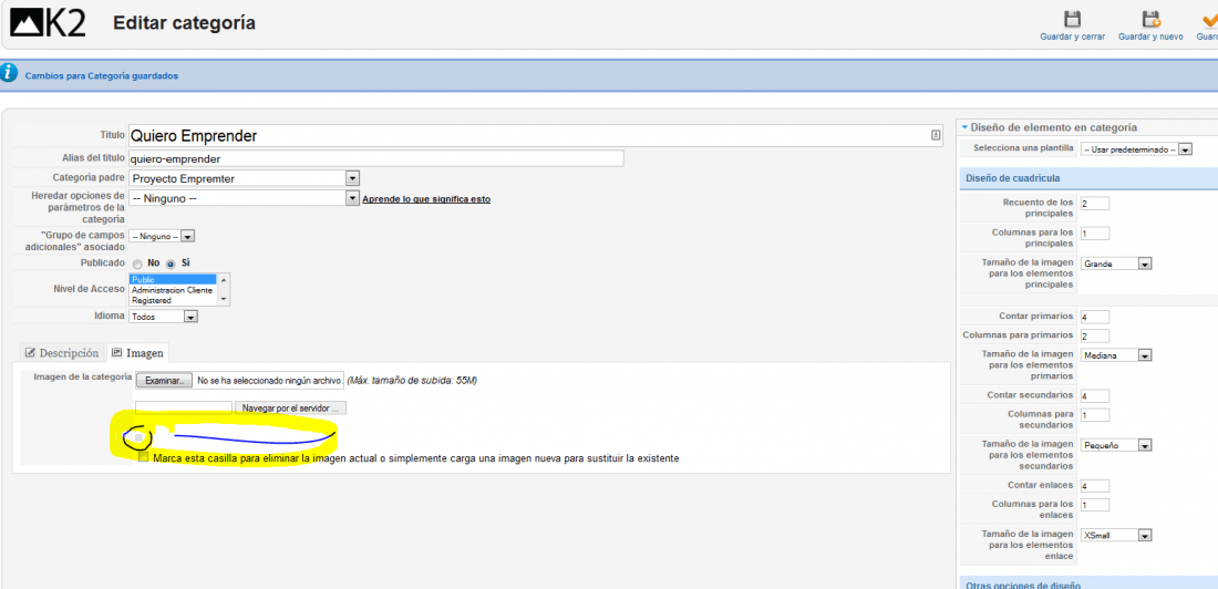

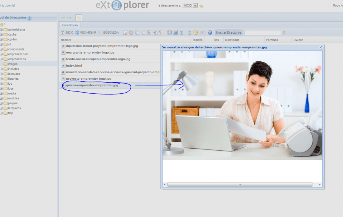

Estoy intentando subir una foto a una categoria de k2. La fotos se encuentra dentro de la carpeta images de la web y simplemente le estoy diciendo que la metea en una categoria. Sin embargo. no me la mete correctamente. tan solo introduce algo que no es la foto correcta sino una especie de icono como si hubiese introducido algo pero incorrectamente claro. La foto tiene formato jpg y he borrado la cache y el historico de la web y no funciona
Alguna sugerencia?

Ante todo verifica que la extension de la imagen sea la correcta es decir que sea .jpg o .png, que la imagen no contenga espacios ni mayúsculas.
Sobre la imagen de la categoría he probado a subirla en un K2 y me ha funcionado correctamente. He seguido los siguientes pasos.
- Editar la categoría de K2 y pulsa en la pestaña Imagen.
- Como ya tenía una imagen he marcado la casilla Marca esta casilla para eliminar la imagen actual o simplemente carga una imagen nueva para sustituir la existente y he pulsado en el botón Aplicar.
- Ahora la imagen ya ha desaparecido. Selecciono la nueva imagen de mi equipo pulsando en el botón Seleccionar archivo y, una vez hecho, vuelvo a pulsar en Aplicar.
- La nueva imagen ya aparece en la administración de la categoría.

Hola Julen...perdona pero si lees mi mensaje puedes ver el nombre de la foto, extensión creo que estan introducidos correctamente. De hecho si introduzco esa misma foto en un articulo en lugar de una categoria la foto se ve perfectamente. El problema no creo que sea técnico sino de configuración o problema técnico de k2 y las imágnees en las categorias.
He probado otras fotos con otros nombres y tamaños y tampoco funcionan

Las imágenes de las categorías de K2 no deberían estar en el directorio images, sino en el directorio media/k2/categories.
Si utilizas el sistema de selección de archivos que viene en la configuración de la imagen de categoría de K2 para subir la imagen esta directamente debería quedar subida en la ruta correcta.

Desde el editor me deja subir la foto. solamente es desde la opcion "Imagen". En articulos K2 y joomla funciona ok. El problema solo lo tengo al subir la imagen desde la opcion imagen de las categorias de K2
Alguna sugerencia hacia donde puedo ir?

Prueba marcar el check que indicar de eliminar imagen anterior, intenta subir una imagen con el check marcado
Si sigues con problemas tendrías que evaluar reinstalar tu k2
