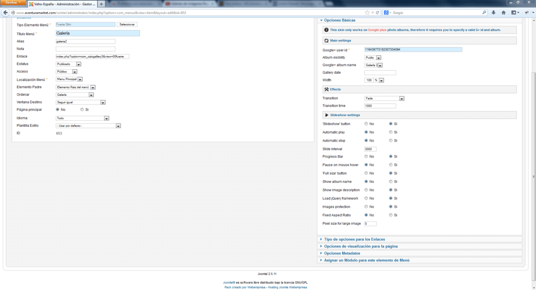

Facilitanos una captura "que se vea bien" de la configuración que tu estás utilizando.
Respondido : 30/06/2013 6:49 pm
Respuestas: 210
Hola Luis, gracias por responder.
Te adjunto la imagen solicitada.
Respondido : 30/06/2013 7:39 pm

Hola Aventura,
Prueba en las opciones de Slideshow setting, a dejar todo en si, menos el stop.
Tal como se indica en el vídeo https://www.webempresa.com/blog/galerias-de-imagenes-fluidas-en-joomla-25-con-ozio-gallery.html
Respondido : 01/07/2013 9:22 am
Respuestas: 210
Hola Jordi
He seguido todos los pasos del video incluyendo los que sugieres pero no hay manera : sigue sin cargar
Respondido : 01/07/2013 9:33 am
