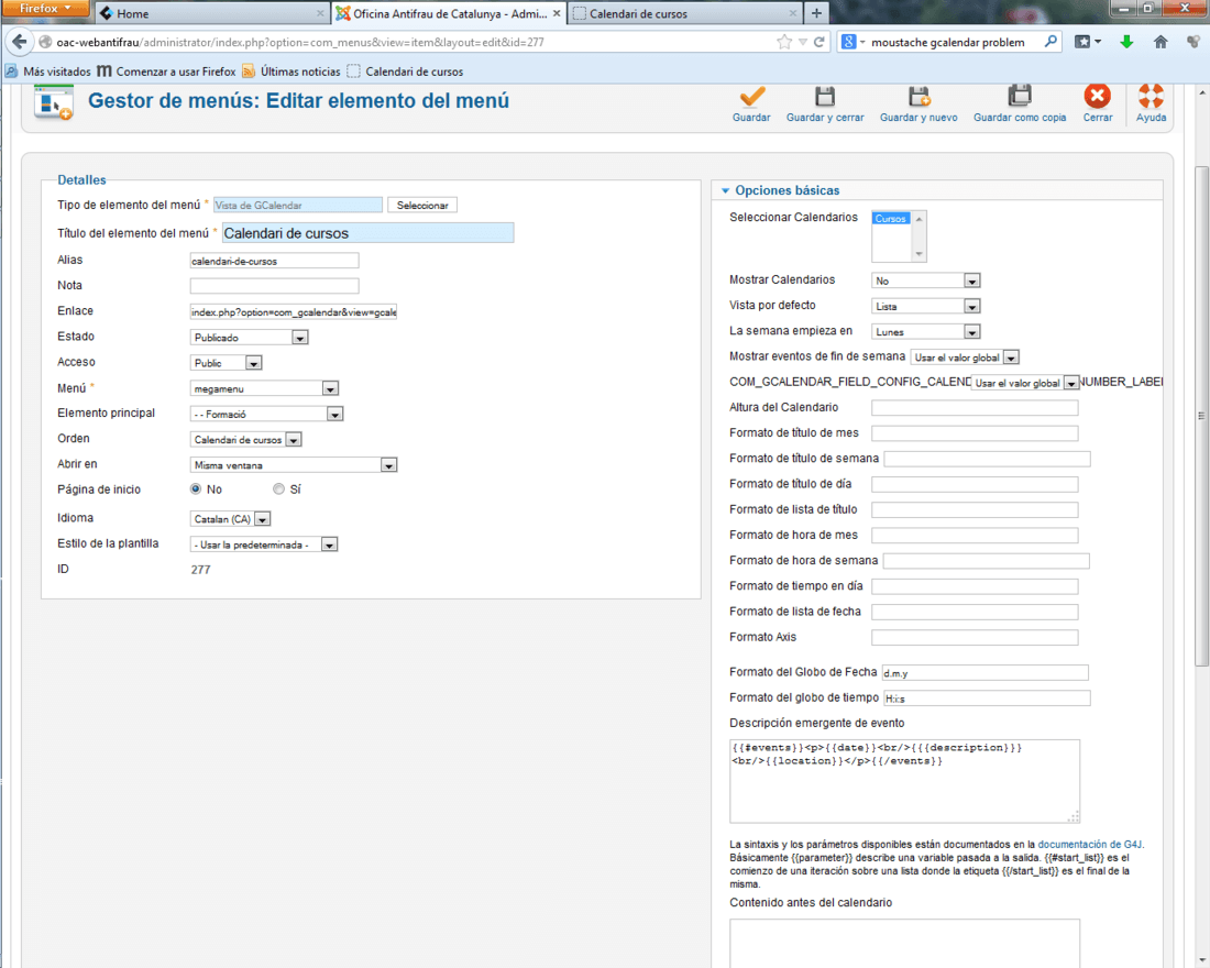

tengo el componente GCalendar funcionando en su versión 3.1.5 con joomla 2.5. He creado un enlace de menú, pero con vista de GCalendar (porque me gestiona mejor los idiomas) no la vista de google.
El caso es que al crear este item de menú me ofrece la opción "Descripción emergente de evento" donde puedo customizar el formato de salida de los eventos con sintaxis tipo {{#events}} ....

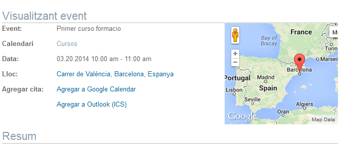

El problema que tengo es que ya he probado a poner vario sformatos diferentes, algunos buscados de internet , pero siempre lo muestra de la misma forma. He encontrado que la fora en la que lo muestra es la que aparece en el archivo default.php del directorio tmpl de events .

Básicamente he rellenado el campo "Descripción emergente de evento" con el siguiente texto"{{#events}}
{{date}}
{{description}}
{{location}}
{{/events}}". El resultado al abrir el evento sigue siendo el formato por defecto.

la documentación se encuentra en esta página http://g4j.digital-peak.com/docu/gcalendar/100-output-rendering
Y la configuración que he establecido para probar si tiene efecto está en la captura que envío. La visualización final del evento está en la captura "event"

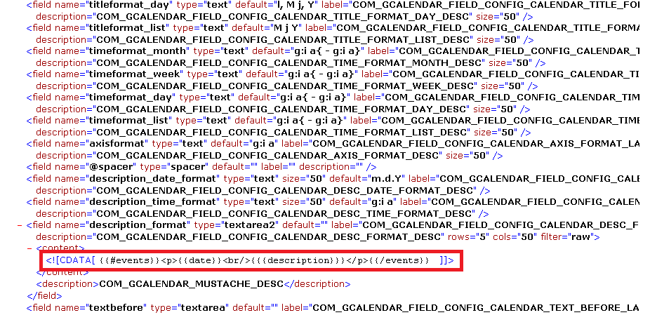

Creo que el problema viene de como guarda los parámetros asociados al item de menú. Entiendo que los debería guardar en la tabla jos_menu en el campo params, porque puede ser diferente según el menú que se edite, pero en cambio me encuentro que guarda el string el el archivo config.xml del componente en administrator. El la captura que mando se puede ver. Debe ser un bug del componente.
