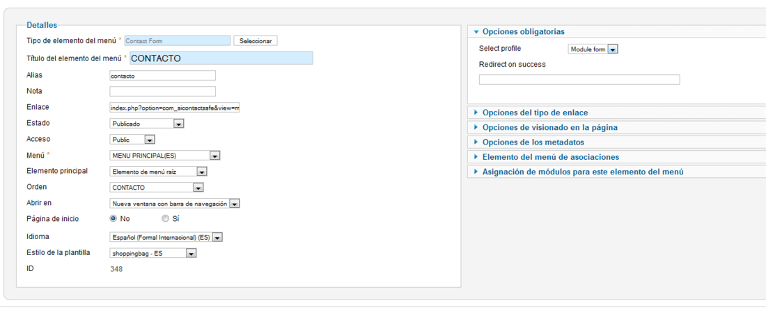

Hola Raul,
Puedes enviarnos una captura de como tienes configurado dicho ítem de menú ya que ademas de mostrarse en blanco se abre una nueva ventana que no es normal.

Gracias Jhony por tu respuesta.Tenia configurado el campo abrir en :Nueva ventana y lo he cambiado en actual por eso se abria en otra ventana diferente aunque en blanco(esto sigue pasando). Ahora sale en la misma ventana pero todavia mal con el mismo problema.
Paso la configuracion de menu que tenia.

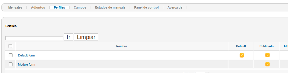

Ahora descartado esos dos problemas revisemos el componente. Verifica si los formularios se encuentran publicados:
Respondido : 12/10/2013 6:56 pm
Raúl Ramón Val
Respuestas: 1152
Estaban publicados...sin novedad...no funciona

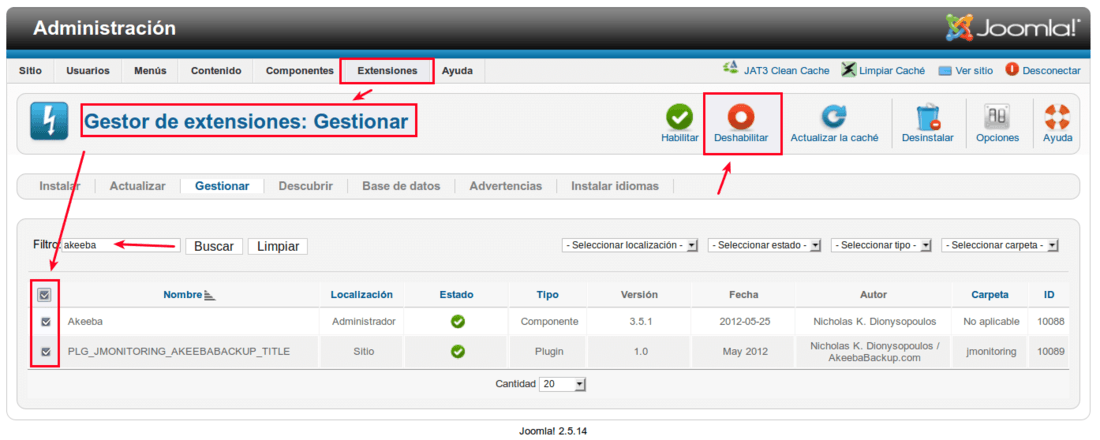

Podría ser un error 500 o derivado de otra extensión.
Joomla 2.5 y versiones superiores permiten deshabilitar componentes sin tener que desinstalarlos. Prueba a deshabilitar Akeeba backup.

akeeba backup deshabilitado. Sin novedad, no funciona.
En la página web www.midinka.com , copia clon de esta pagina, no hay problema, con este componente(akeeba backup). Tiene instalados los mismos componentes. Tenia el mismo problema que el menu contacto y se arreglo asi, con la solucion de las redirecciones(este comentario solo es una nota, ya que tampoco puedo estar seguro). La solucion la reviso vuestro compañero Lucas.

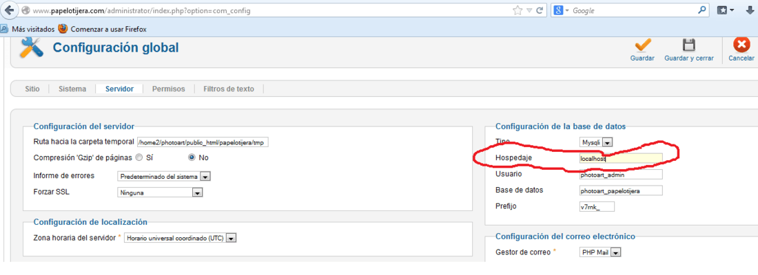

Adicionalmente revisa esto en configuration.php para la web sobre la que consultas:

1º El perfil seleccionado no tiene mapas..."TIENE SOLAMENTE LA PALABRA HOLA" para descartar problemas de plugins-

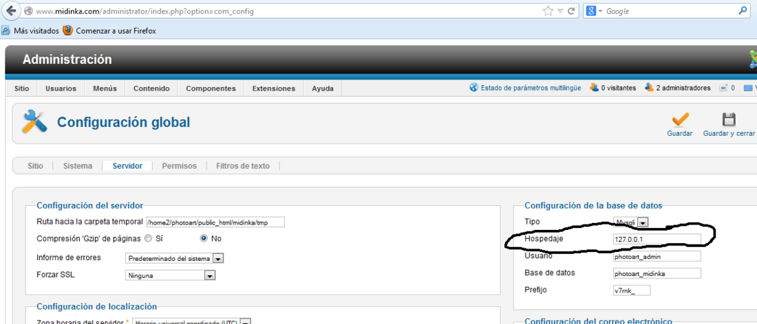

2º papelotijera.com tiene como puedes ver en el fichero adjunto bien el campo Hospedaje de la configuracion de la base de datos(Localhost).
Sin embargo, la web www.midinka.com esta mal configurado(127.0.0.1), por lo que puedo entender que en algun lugar www.papelotijera.com esta buscando datos(problema de direccion) a www.midinka.com. De ahi el error que me comentas.

Hola Raul,

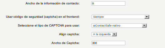

Lo correcto es que dicho parámetro contenga la palabra localhost, un técnico me comenta que lo del problema de tu otra web era porque cargaba sin las www en este caso no carga con o sin www. Verifica si desactivando algún parámetro como el captcha entra en funcionamiento:
