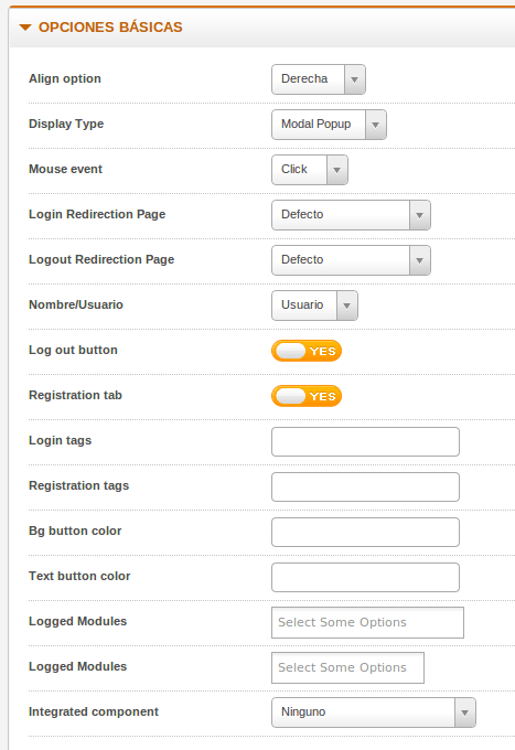

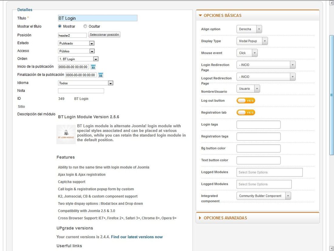

Adjunta una captura de pantalla donde podamos ver la configuración que tienes actualmente en el módulo, especialmente sobre el tema de los redireccionamientos.

Buenas tardes :
Adjunto pantalla.
muchas gracias por su ayuda

En el parámetro Logout Redirection Page prueba a dejar la opción Defecto y comprueba si así el error deja de ocurrir.
Por otro lado, veo que parece que estás usando el JSecure. Si el error no se soluciona con lo que te he indicado antes prueba a desactivar la extensión para comprobar si está interfiriendo con el módulo.

En principio no sería conveniente que hagas ese tipo de cambio ya el archivo modificado corresponde a la librerías de Joomla y puede afectar a otras partes de la web.
En las pruebas que he realizado con este módulo en un Joomla 2.5 no observo ningún tipo de error al cerrar la sesión, por lo que, a priori, el problema tendría que estar en una mala configuración del módulo o en algún problema de compatibilidad con otra extensión que estés utilizando en la web.
Te adjunto una captura de pantalla para que puedas ver la configuración que he probado:
