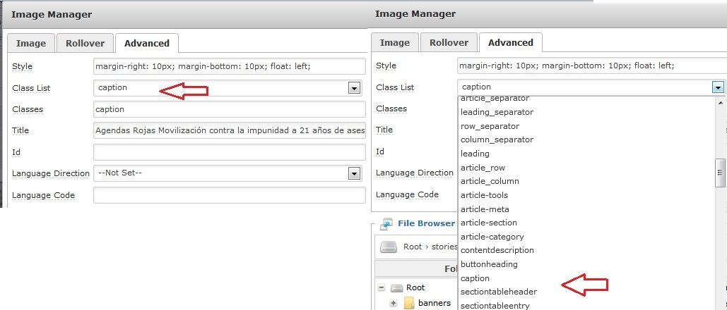

3- En el editor JCE que tengo en 1.5 me aparece en advanced en las imágenes, la opción en lista de clase "caption" como lo muestro en la imagen que mando, en 2.5 esa opción en el JCE no me aparece, la reemplaza algún otro?- La necesito para escribir leyendas debajo de la foto.-

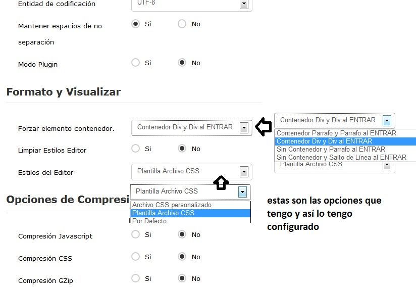

2- Es mejor pasarlo a un editor sin formato como notepad, y luego copiar al editor final de tu Joomla., verifica también cómo tienes configurado tu JCE, tal como se muestra en la pantalla adjunta, deberías tenerlo en la opción de parrafo.
3- Tienes un plugin adicional llamado captions, revisa : joomlacontenteditor.net/downloads/plugins/captions

2-Es mejor pasarlo a un editor sin formato como notepad, y luego copiar al editor final de tu Joomla., verifica también cómo tienes configurado tu JCE, tal como se muestra en la pantalla adjunta, deberías tenerlo en la opción de parrafo.
Siempre paso primero por le notepad, y te mando la imagen de cuales son las opciones y como lo tengo configurado
3- Tienes un plugin adicional llamado captions, revisa : www.joomlacontenteditor.net/downloads/plugins/captions Estoy intentando descargarlo, antes venía incluido en la lista...

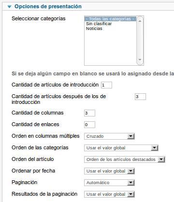

Hola Carmen,
Si te refieres a la administración presionando en los enlaces de los filtros se puede ordenar de acuerdo al titulo, estado, destacado, etc.
Ahora si te refieres de la presentación de la web puedes ordenarlo de acuerdo al ítem de menú, tiene un parámetro de orden denominada Orden del artículo:
