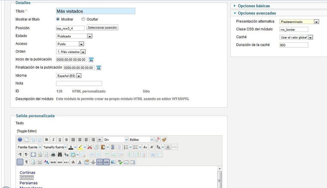

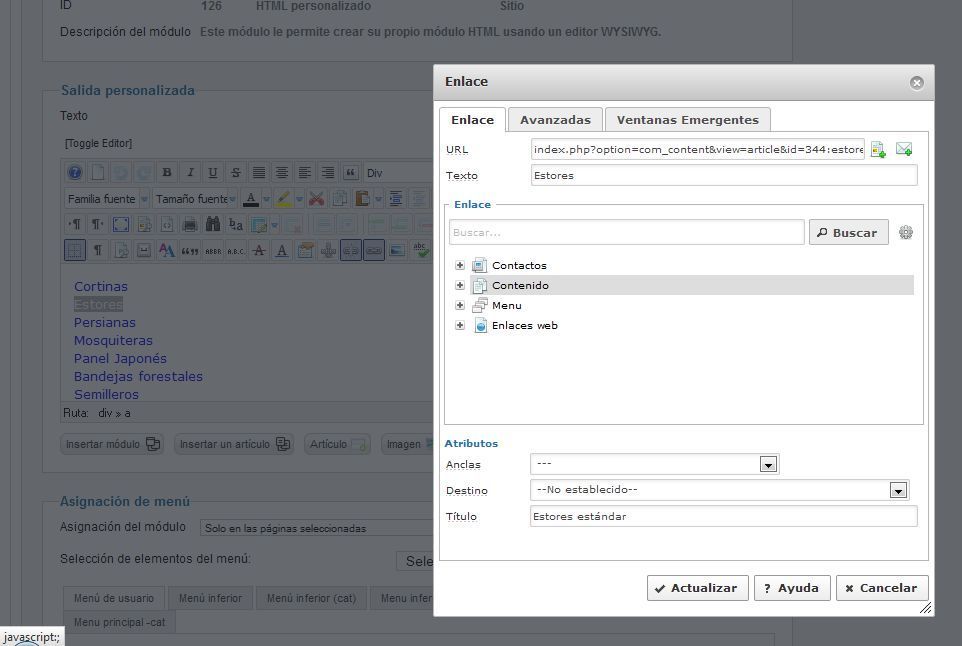

Para crear los enlaces hago el proceso habitual que he utilizado siempre. Voy al módulo, edito el enlace, navego por las categorías hasta llegar al artículo al que quiero enlazar. Adjunto un par de imagenes con esta secuencia.

Te pongo un ejemplo para que veas lo que está mal. En el módulo de "Más visitados" el siguiente enlace para Cortinas:
Este enlace no es correcto. Tendrías que verificar todos los enlaces y corregir los que están mal. Prueba a volver a crear los enlaces que fallan con el sistema que habías comentado antes (el de las capturas de imagen) para ver si te funciona.

Lo intento pero al crear el enlace tampoco se soluciona. Por ejemplo el enlace Estores, no parece que sea amigable y sin embargo no lo carga en el menú principal en Español.

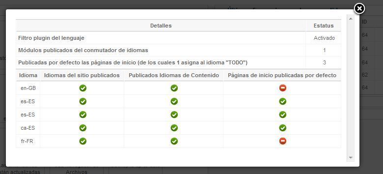

Adjunto pantallazo del Estatus Multilenguaje en el que Español aparece dos veces.
