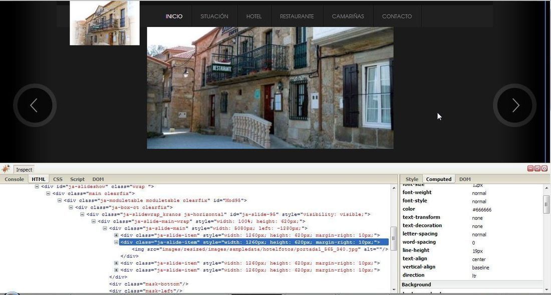

Tengo problemas con la fotografía de portada con el Ja Slideshow, puesto que se ve ''cortada'' a pesar de que tengo puesto en la altura del módulo ''620'' por un ancho de ''1260". He reducido el tamaño de la fotografía pero sigue apareciendo cortada la imagen del hotel.

He aplicado firebug para conocer donde poder cambiar el tamaño del slideshow y compruebo que con 1260 de ancho y 620 de alto debería de aparecer la fotografía correctamente ya que es inferior a ese tamaño. No encuentro otro tamaño para el slideshow.

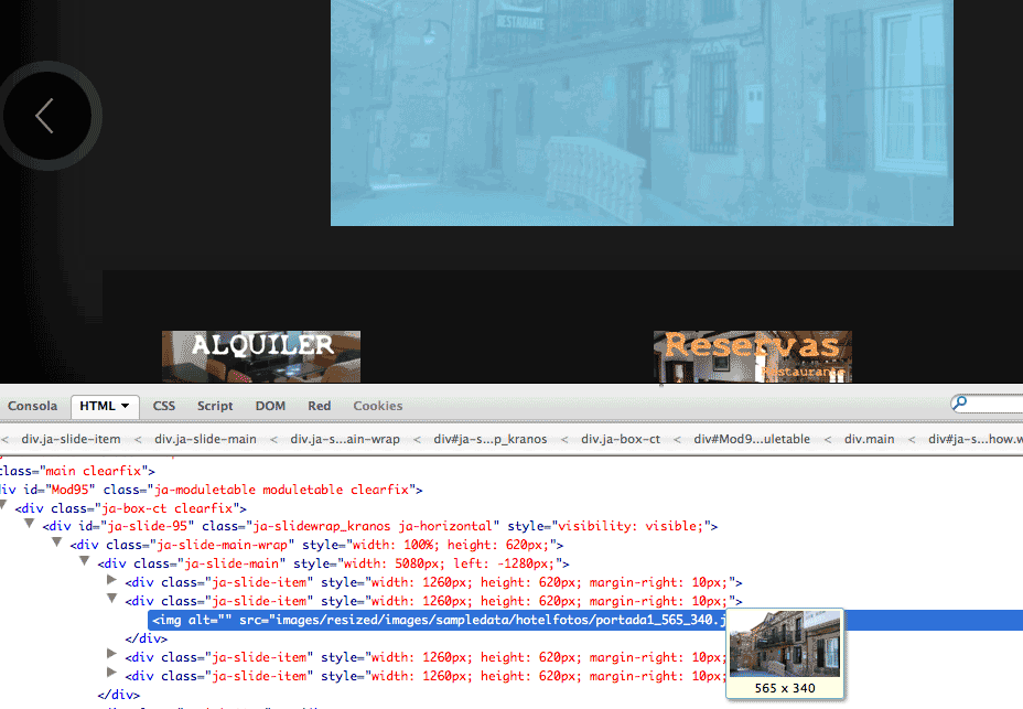

Adjunto captura portada y el firebug.

Hola José
Lo que sucede es que el slide no redimensiona las imágenes y deberás colocar imágenes con el tamaño final, es decir con el tamaño que tendrá tu slide.
Esto lo puedes comprobar en el firebug, tal como se muestra en la imagen adjunta.
Puedes utilizar algún programa de edición de gráficos para redimensionar tu imagen.
