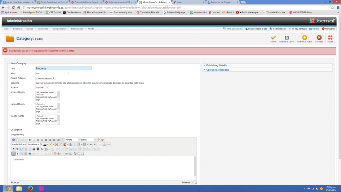

Hola despues de mucho leer y instalar por fin fhoca galery, no ha sido posible crear una categoria, sigo instrucciones de varios aportes de joomla pero resulta imposible.
Para que me entiendan mejor les envio un pantallazo, aun despues de dar nombre a una categoria no reconoce, ayudenme por favor.

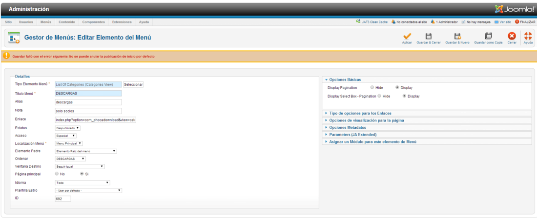

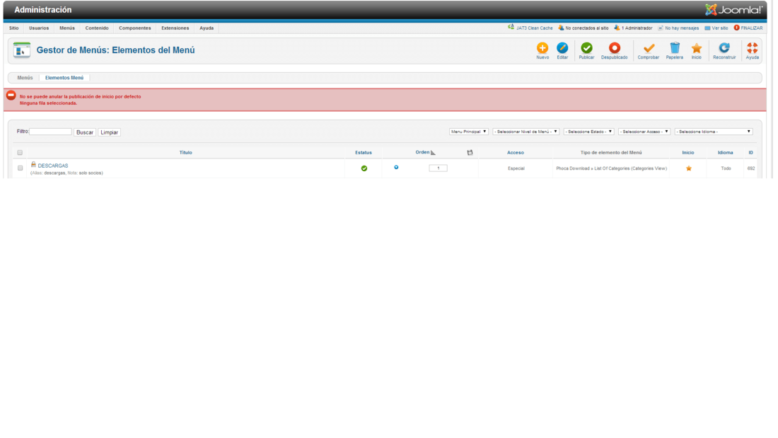

Después de una gran espera logre que me actualizaran el joomla como me recomendaron, pero parece mas complicado de lo que creo, había creado un menú para generar descargas el cual ya conocieron y que genero un error, razón por la que sugirieron la actualización.
Ahora luego de la actualización sigue el mismo problema y he tratado de eliminar el menú de descargas pero ahora no me deja eliminarlo, agregare unos pantallazos para que vean y espero que la solución no sea montar la copia de seguridad, por que entonces nunca podre usar phoca.

Hola Antonio,
Situándonos en el problema, entiendo que haces más o menos lo siguiente:
1. Creas una Categoría en Phoca Download
2. Subes algún archivo descargable a esa categoría de Phoca Download.
3. Creas un ítem de menú que cargue el componente Phoca Download.
4. Desde el ítem de menú "Descargas" (por ejemplo) se puede acceder a la categoría de Phoca Download creada.
5. Es visible el ítem o archivo descargable con los correspondientes botones para "Ver detalles", "Descargar"
¿Es correcto lo citado?.
Facilitanos el link concreto donde podamos ver esa Categoría con los elementos descargables correspondientes.

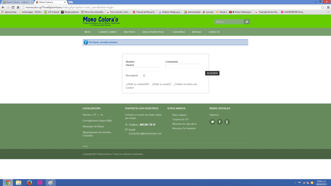

no he podido poner a funcionar ese menú, cree la categoría, monte un archivo y determino que tipo de suscriptores lo pueden descargar, pero al cargar la pagina me solicita el usuario y contraseña y no debería ser así, por otra parte no muestra los archivos. yo creo una categoría que se llama empresa y subí un documento, pero el menú no me muestra y se queda en blanco,

Nosotros no accedemos a la administración de los clientes y nos guiamos de acuerdo a las capturas que adjuntas.
En cuanto a la primera captura que enviaste, en el siguiente hilo comentamos una posible solución: https://www.webempresa.com/foro/18-Pack-Empresa/106452-Crear-categor%C3%ADa---Phoca-Gallery.html
La segunda captura que envías es porque se debe siempre definir el inicio de carga de la web:
Y por ultimo podrás notar que se te bloquean con un candado, en el siguiente articulo de blog se explica el motivo:
Solucionar el error: "El control de usuario no se corresponde con el usuario que desprotegió el elemento" o "bloqueo por candado"
https://www.webempresa.com/blog/item/1039-solucionar-el-error-el-control-de-usuario-no-se-corresponde-con-el-usuario-que-desprotegio-el-elemento-o-bloqueo-por-candado.html
