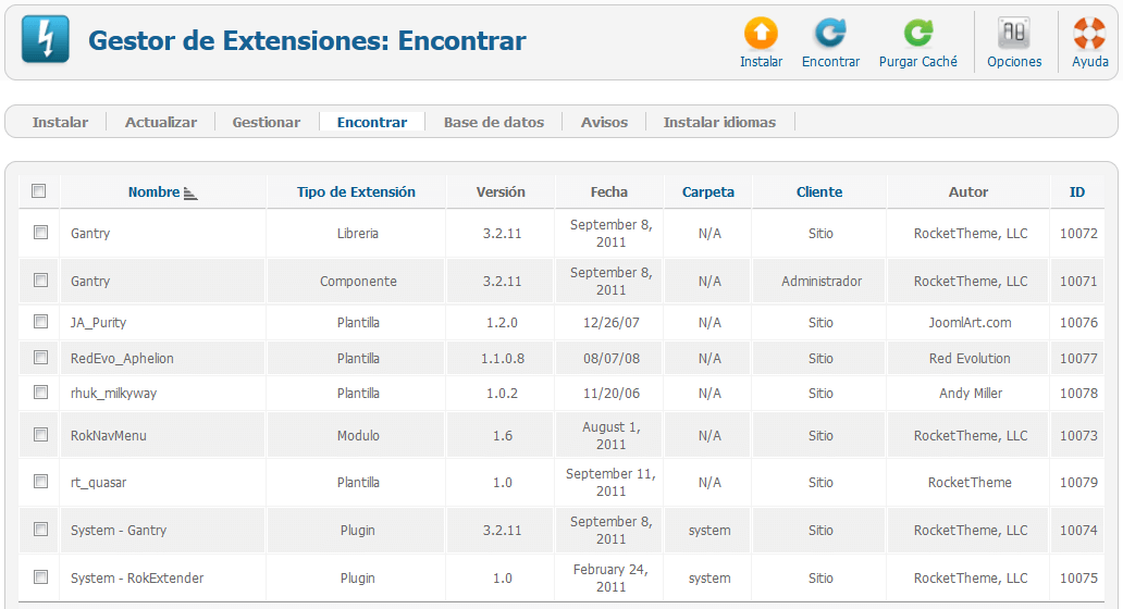

Hola Jordi he estado revisando lo de rockettheme, habla sobre actualización. Actualmente no tengo nada de rocketthem, lo que tengo instalado es de joomshaper concretamente, la plantilla helix y su plugin.
He intentado instalar plantilla y plugin de rockettheme pero no lo llegue a instalar por que dieron problemas, si voy al Gestor de extensiones: Encontrar si hay cosas de rockettheme, exactamente el Gantry (componente y libreria) y rt_quasar (la plantilla).
Los he seleccionado todos y he purgado la caché pero siguen saliendo, pero esto lo hice hace algún tiempo no tiene relación directa con la fecha en la que ha pasado.
Gracias por tu interés Jordi.
