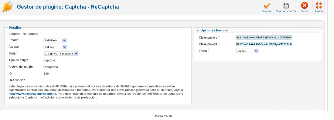

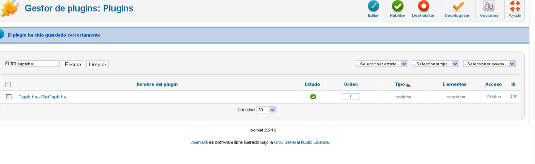

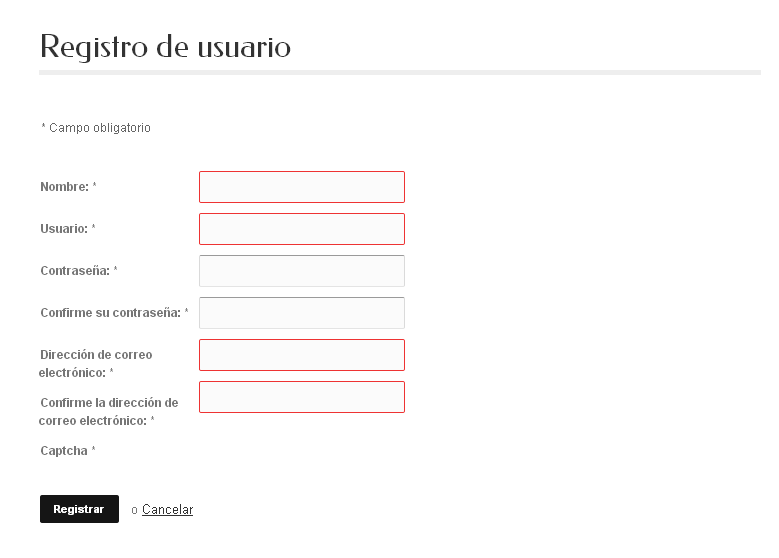

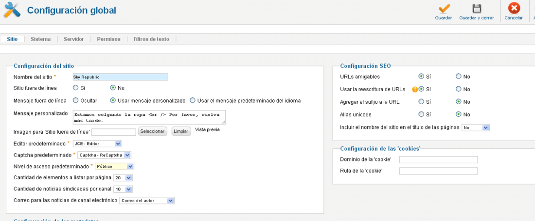

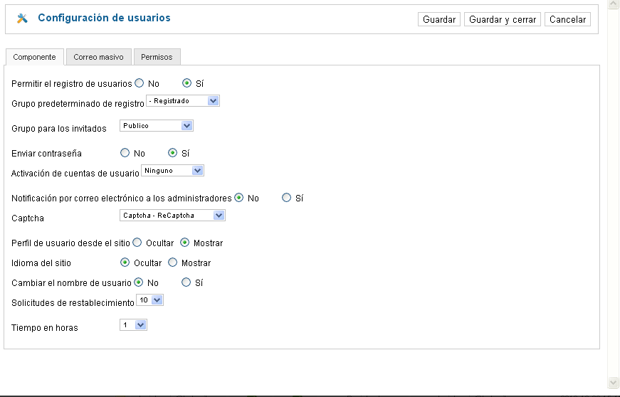

Estoy intentando instalar captcha y tengo un pequeño problema en el formulario de usuarios.
Adjunto pantallazos para comprobar que todos los pasos son correctos y no me he dejado nada por hacer.

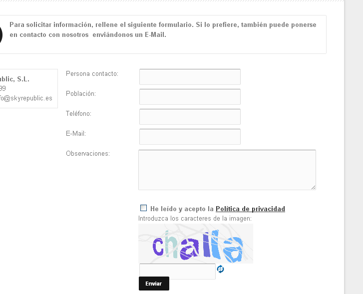

En cambio, en el formulario de contacto sí que me sale.

El formulario de contacto tiene un captcha integrado con Breezing forms

El captcha que incorpora BreezingForms está implementado dentro del mismo, por lo que no es posible utilizarlo en otras partes de Joomla!

El recaptcha es el plugin que has mostrado en las primeras captura de pantalla de tu consulta inicial.
Creo que ahora no lo tienes activado porque no veo el texto captcha* en el formulario de registro
No te puedo asegurar que el error sea debido a https://www.webempresa.com/blog/item/1268-solucionar-el-problema-de-recaptcha-en-joomla-3-2-wrong-recaptcha-urls-causing-broken-captcha.html ya que no lo tienes activado actualmente.
Respondido : 11/12/2013 11:49 am
