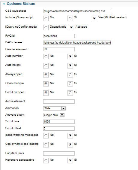

EStoy siguiendo los pasos de forma identica que en el video pero no consigo llegar a realizar la operación correctamente ya que al ver el sitio no aparece el desplegable, si no el texto en formato normal. He repasado que las propiedades del plugin estén bien (siguiendo igualmente el video) y el código también, pero nada.
Mi única duda es que mi editor de texto no aparece en formato [show/hide] si no el [Toggle editor] y no se si el problema viene de ahí o no tiene nada que ver. Lo raro es que anteriormente hice otra página en joomla 1.7 y me funciona correctamente (el plugin que tengo ahora instalado es para la version 2.5 que es la que utilizo en estos momentos).

como archivo adjunto te envio el cómo tengo configurado el plugin
