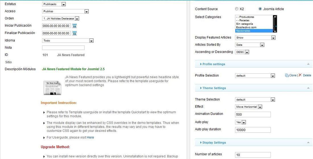

Bueno aqui esta la capturas

Hola Nilson,
Verifico que tienes seleccionada solo la categoría noticias, es lo que se mostraría en la parte frontal. Si quieres cambiar el estilo tienes que seleccionar Theme Selection y elegir el que sea de tu gusto.

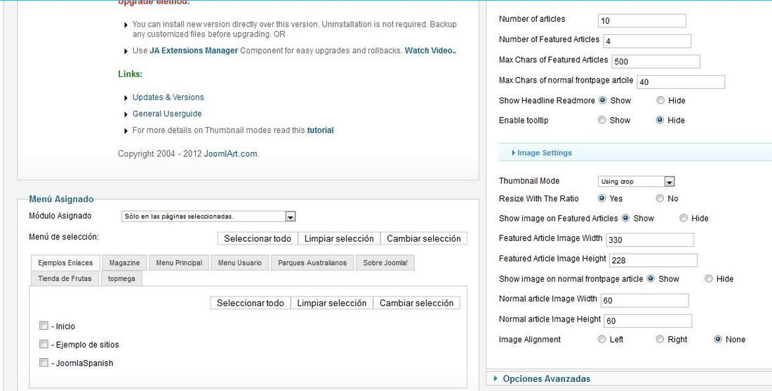

Hola Nilson,
Me deja un poco confundido tu explicación, no se si te refieres al menú que te adjunto en captura:
Respondido : 05/10/2012 4:56 am

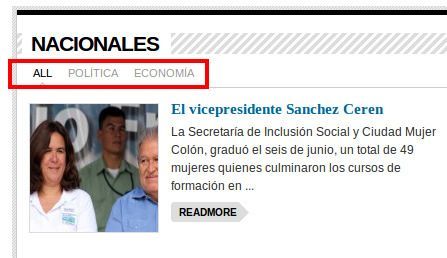

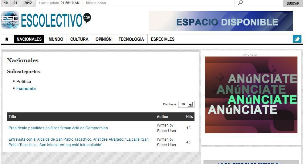

bueno perdon por no explicarme bien pero no es eso a lo que me refiero es por ejemplo entra en la categoria "Nacionales" de mi pagina y aparece su contenido eso quiero cambiar de vista adjunto captura y a demas si entras desde el menu al resto de categoris veras que estan vacias y no se por que.

Hola Nilson,
No estás utilizando los elemento de menú configurados como en la demo de la plantilla http://joomla25-templates.joomlart.com/ja_teline_iv/
¿ Los elementos de menú, como Nacionales, son del tipo "Categoría Blog"?
Si se accede al apartado de Nacionales y se pulsa en la captura de pantalla que envías en "Economia" muestra una visualización completamente distinta de que si se pulsa en el menú superior "Nacionales" y en el menú desplegable se pulsa en "Economía".
Para que sepas como funciona esa plantilla, es interesante que instales en otra carpeta, un Quickstart de la plantilla, de manera que puedas ver como funciona y como está configurada con los ejemplos que facilita Joomlart.com
Respondido : 05/10/2012 6:57 am
