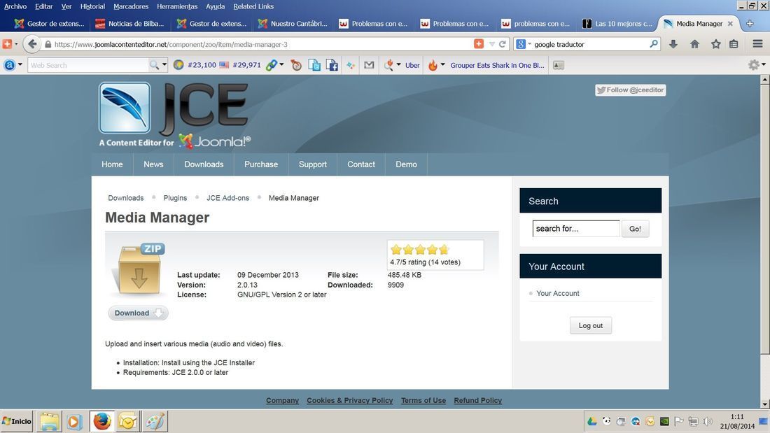

JCE Requiere plugins adicionalels que te extienden la funcionalidad, revisa por ejemplo para JCE Media Manager:
https://www.joomlacontenteditor.net/component/zoo/item/media-manager-5
Deberías tener este plugin para hacer lo que requieres

Bueno por fin tuve tiempo y pude hacerte caso, entre en el enlace, me logee y cuando me iba a bajar el plugin me dijo que aflojara pasta, vale, lo hice con mi targeta y ya creia que todo marcraría bien.... todo iba bien, me baje el puglin pero a la hora de subirlo nada, no hay forma de subir esto

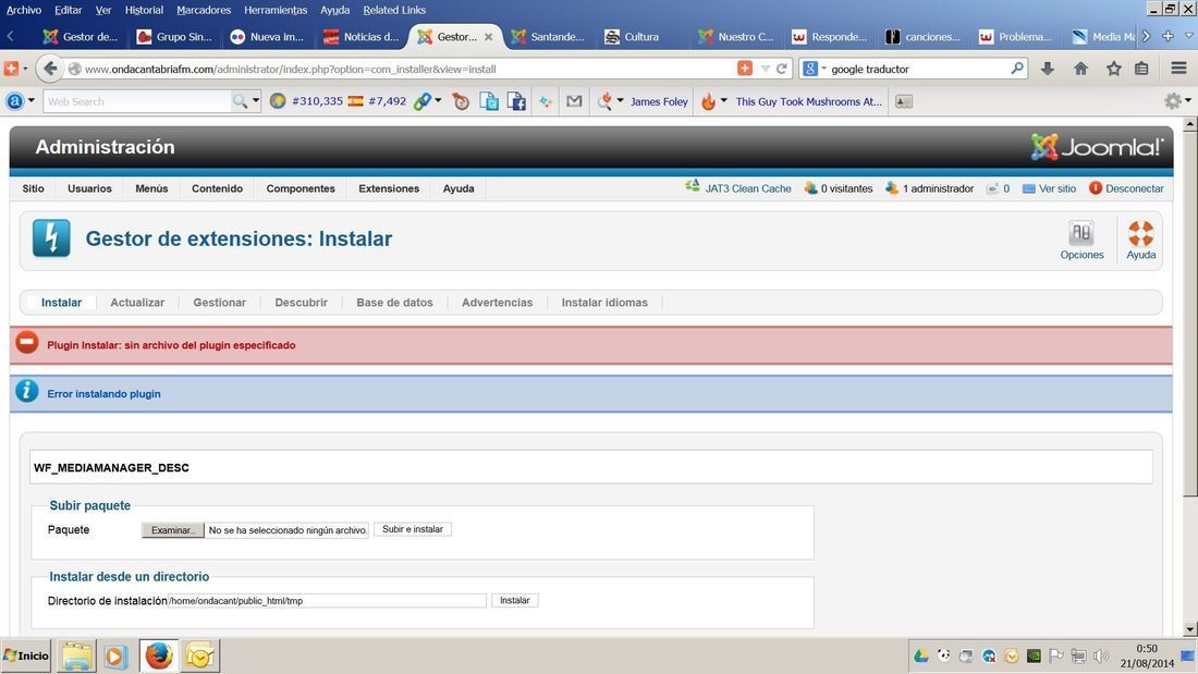

cada vez que lo intento subir me dice esto
lo he intentado varias veces y nada me voy a la cama hundido... pero quien me diria a mi que me metiera en esto...

pues no me queda muy claro si subirá o no... en definitiva lo que dice cuando intento subir el plugin es que:
en una banda azul ERROR INSTALANDO PLUGIN
en una banda azul OLUGININSTALAR: SIN ARCHIVO DEL PLUGIN ESPECIFICADO

ola Jhon de nuevo, vale vale... ahora veo que si subió y te subo el plugin que me he bajado, aunque ya te lo made antes pero lo baje de esta pagina

El componente tiene su propio instalador, tiene que ir a componentes => Administración JCE => Instalar Complementos , luego procede a subir el plugin Media Manager.
