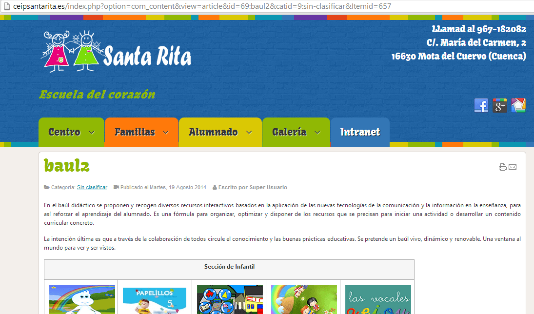

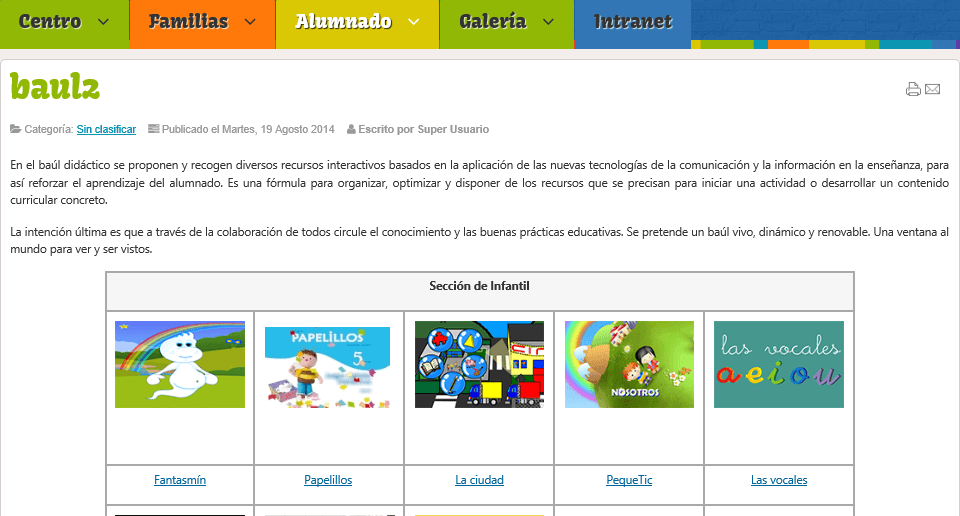

Hola, gracias por contestarme, he visto el artículo sobre usar el bloc de notas para pasar del word al joomla, pero con las tablas no funciona. Mi página es para una escuela y me gustaría simplificar el proceso de creación de tablas porque la mayoría no sabemos ni html ni css. Si sabemos hacerlas en word, por eso era la pregunta para simplificar todo.
Hecho una y la he copiado tal cual ,no sale del todo mal, pero no consigo centrarla de ninguna manera, pongo lo de align=center y no va, en el explorer sí pero no en el chrome.
Aunque en el explorer se centra pero no ocupa la pantalla y queda mal con el título.
1.-¿Qué puedo hacer para centrarla y que ocupe toda la pantalla?
2.- ¿Que puedo hacer para ocultar la información de categoría, publicado...etc?
3.- ¿Para que me salga un solo artículo y no salga el botón de siguiente que recorre todos los artículos? he elegido el tipo de menú articulo simple.
4.- ¿Que puedo hacer para centrar cualquier tabla? he hecho una desde el propio editor y tampoco sale bien.
En las siguientes imágenes se ve más de los mismo
Como esta última me gustaría que saliera.
Por favor.... ¿qué debo hacer?
Un saludo, gracias.

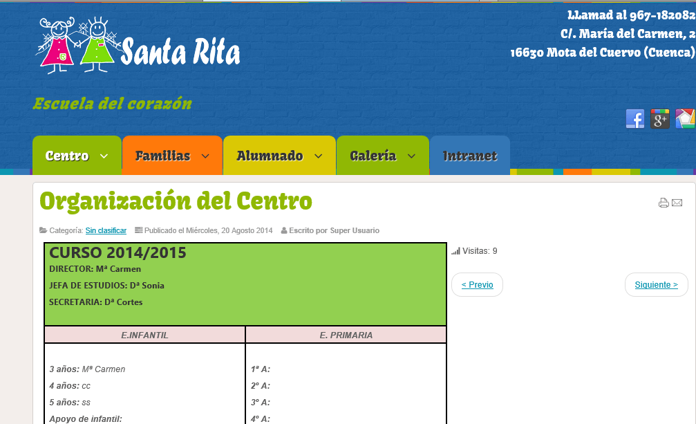

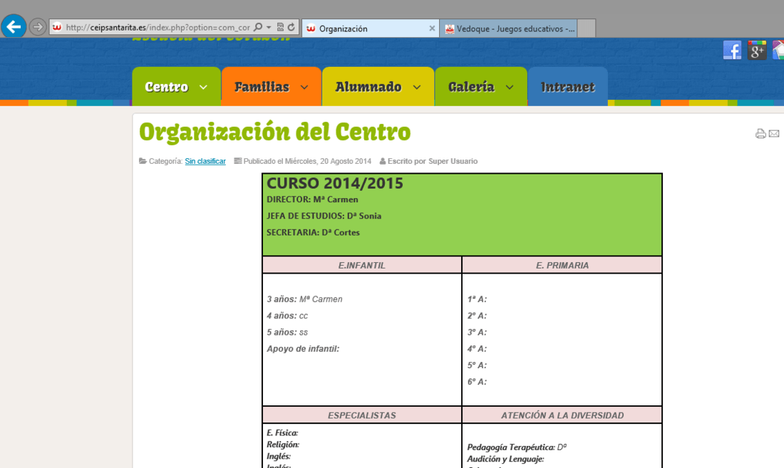

Hola, quiero las tablas centradas en la página y no a la izquierda. Está puesto el align= "center", pero no funciona. Las imágenes de lo que quiero:
en vez de esto:
Estoy mirando lo del html, y parece que poniendo align=center se solucionaría el problema, pero no lo hace, veo que con el editor no es suficiente,ya que lo utilizo y tampoco sale centrada.
saludos, gracias.
