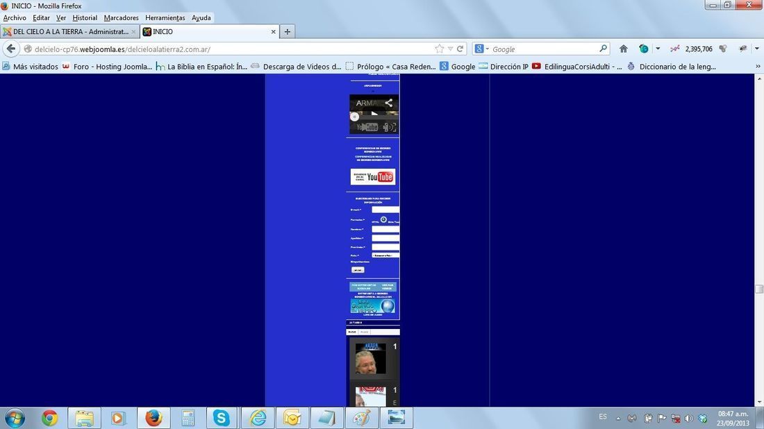

Que tal, resulta que tengo varios problemas con la adaptación de mod janews pro, ya se que me deben responder de joomlart, pero llevo bastante tiempo esperando y a lo mejor ustedes saben ayudarme.
En mi sitio original me manejaba con janews y janews 2 ahora al ser reemplazado con ja news pro me complica....porque tengo varios módulos y de variadas configuraciones...
Pero la pregunta principal es esta
Al usar más de un módulo, todos los que van en la posición content bot y content top se ven ... no muy bien pero se ven. Pero todos los de la posición col mass que van a la derecha, no se ven bien y además se trasladaron todas las cosas ubicadas ahí, otro tipo de módulos también, abajo de todo, después del último módulo de posición conten bot
les mando captura pero mejor si lo ven en el sitio recorriéndolo para abajo
http://delcielo-cp76.webjoomla.es/delcieloalatierra2.com.ar/
la forma correcta sería como está en 1.5
www.delcieloalatierra.com.ar
Espero ustedes me puedan ayudar.

Hola Carmen
No veo errores javascript producidos, podría ser un problema de la estructura de tu sitio web.
Es decir a veces cuando creas contenido html te puedes olvidar de cerrar una etiqueta por ejemplo.
Tendrías que ir descartando, lo primero que tendŕias que probar es si despublicas todos tus otros slides, los slides que no aparecen se muestran?
Luego tendrías que seguir despublicando módulos, e incluso artículos hasta dar con el problema.

Hola Carmen,
Tal como te indica Jhon, al veces el NO cierre de una etiqueta
o un "readmore" mal colocado es motivo para romper el contenedor del módulo y provocar que los elementos de la derecha se desplacen abajo.
Una opción suele ser el despublicar uno a uno los artículos que pasan por el módulo JA NewsPro y limpiar la caché y verificar recargando la página si el problema persiste.
Aun pareciendo un procedimiento rudimentario, es la mejor forma de cribar y descartar que la culpa sea de un artículo mal confeccionado, muy habitual cuando se copia y pega contenido desde otra web, de un documento Word o pdf.

:unsure: Gracias Luis, Gracias Jhon
Me tomó mi tiempo pero ya lo resolví.... GRACIAS por orientarme....
