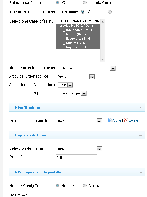

Esta es la configuracion de modo lineal y de el conflicto de scrip no se ya desactive el modulo de tiwtter y no veo diferencias, por favor me indicas los conflictos o como visualizarlos para ver los cambios al desactivar modulos, gracias por responder

Hola Nilson,
La configuración es correcta. Puedes utilizar el Firebug, activando la consola podrás visualizar los conflictos. Te recomendaría que sigas despublicando los módulos que ingresaste últimamente hasta que localices el que te genera el problema.
