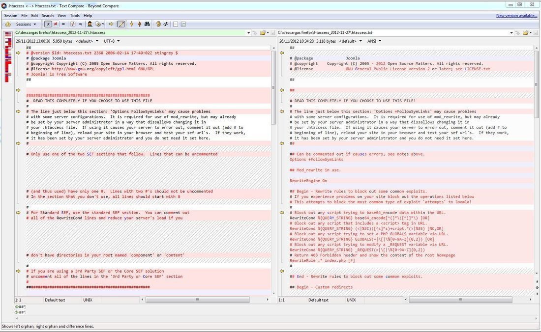

Hola Vettusta,
El .htaccess lo tienes personalizado, está claro que sustituirlo no puede ser.
Puedes comparar el código del mismo, con programas tipo Beyond Compare:
Lo que si puedes es hacer una prueba de renombrarlo, y utilizar el otro, y ver si te funciona la sindicación correctamente. Con esa prueba se podrá saber si es un tema de .htaccess u otro motivo por el cual no funciona correctamente.
