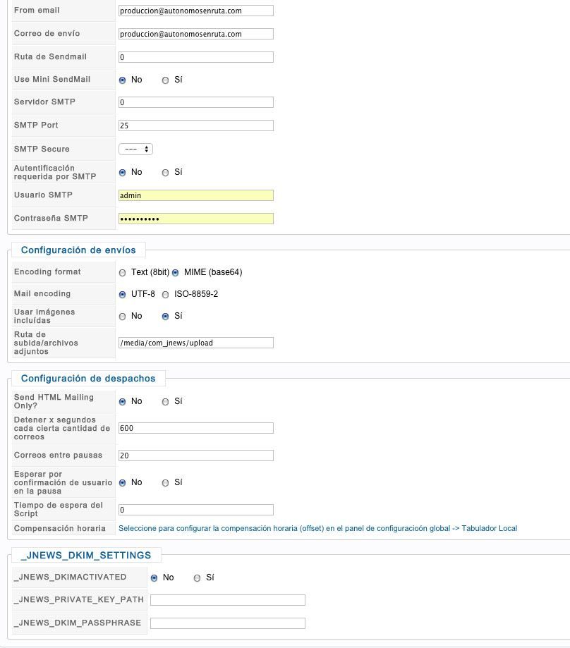

Tenemos contratado hosting de 2GB que permite el envío de 200 mensajes/hora así que he configurado el componente para que envíe 20 mensajes cada 10 minutos (600sg.) con lo que deberían salir 120 mensajes/hora. (adjunto captura configuración)

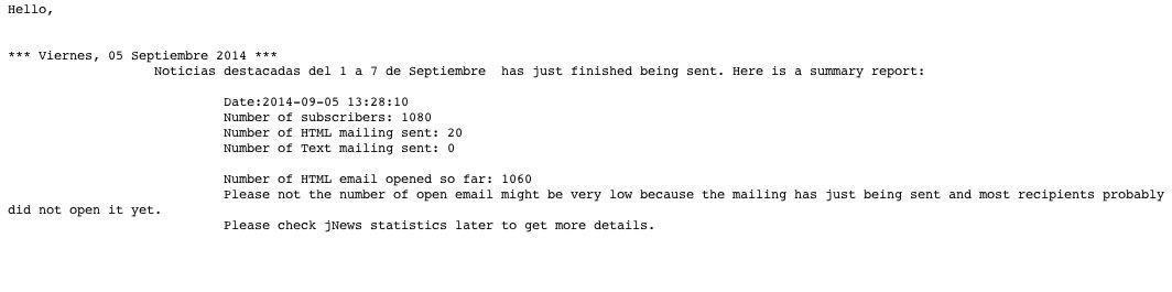

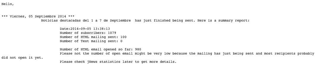

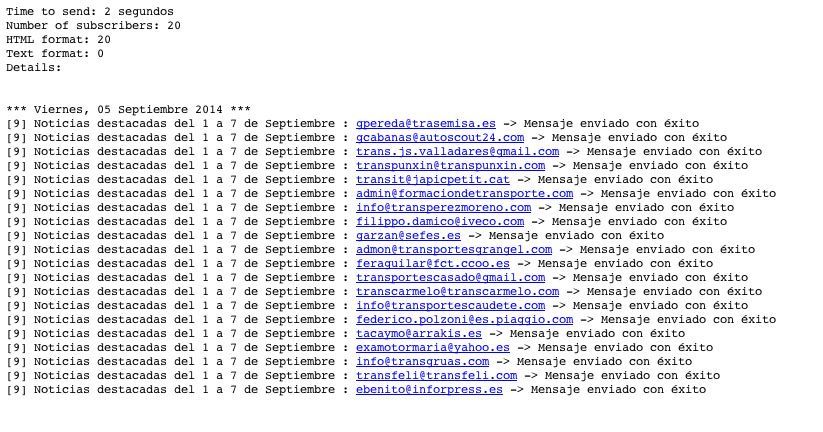

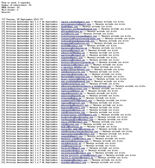

Tras revisar el informe de JNews sobre los envíos observo que solo cumple la pauta configurada de enviar 20 correos/cada 10min. en el primer envío pues en los posteriores empieza a sacar 80 correos/cada 10min. y claro con esta pauta si superamos el límite de 200 correos/hora.
Adjunto también captura de los dos tipos de informe que genera JNews (suscriptores y envíos).

Revisando la configuración me he dado cuenta de que SI tenía una tarea cron programada (venía configurada por defecto) desde Jnews y la pauta que tenía configurada en la pestaña scheduler era: pausa 10min. y envíos: 60 lo que hace un total de 360 envíos/hora a lo que hay que añadir que en la pestaña de configuración de envíos de Jnews la pauta (esta si la puse yo) era: pausa 10min. y envíos: 20 lo que hace un total de 120 envíos/hora que unidos a los 360 de la tarea cron hacen un total de 480 envíos/hora lo que está fuera de la capacidad de mails que tengo asignados a mi cuenta de hosting.
Hasta aquí todo perfecto, ahora la cuestión es ¿que programación debo mantener, la tarea cron de jnews o la configuración del jnews? ¿ambas? porque hasta ahora ha ejecutado ambas.
