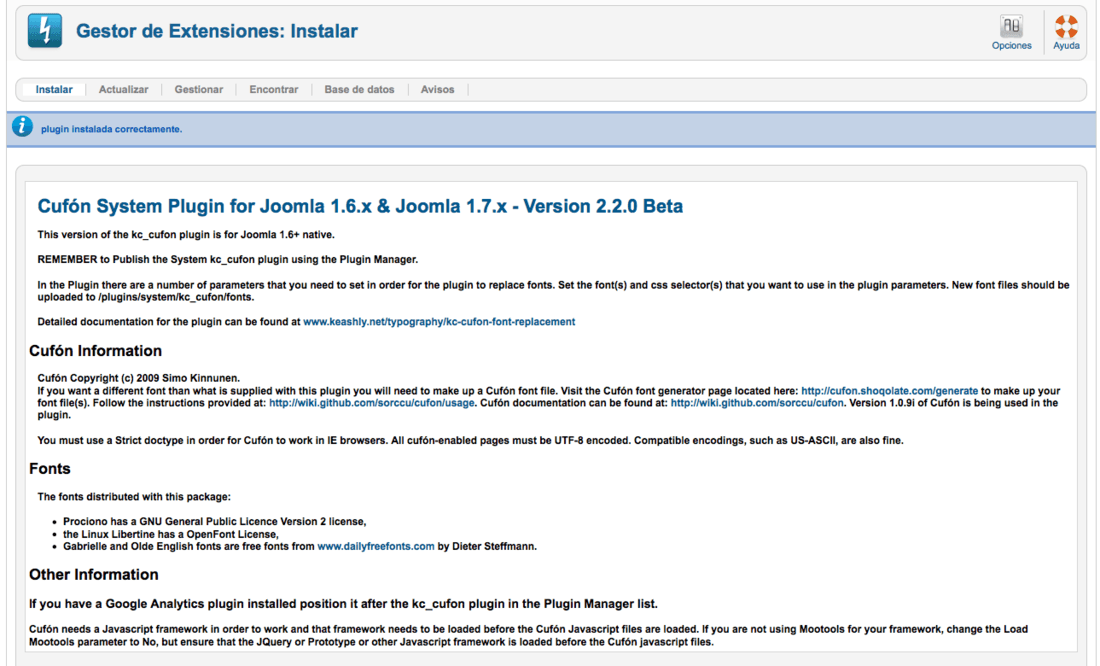

1. He descargado el plugin: http://extensions.joomla.org/extensions/style-a-design/typography/11243 para Joomla! 2.5
2. Lo he instalado correctamente:

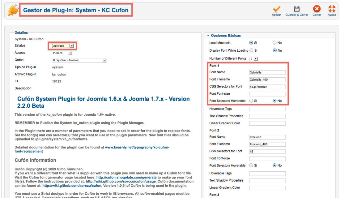

3. Desde el Gestor de Plugins he accedido a su configuración:
4. Lo he habilitado dejando la fuente que viene por defecto para etiquetas H1 (títulos):

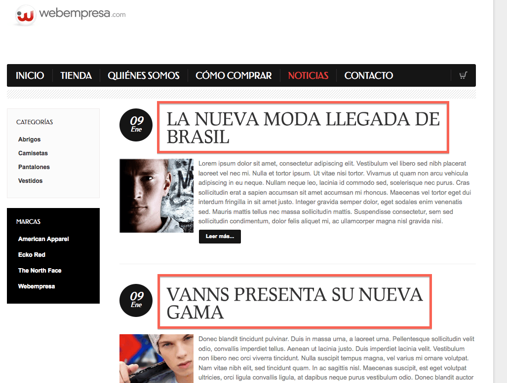

5. He verificado que los artículos cogen dicha fuente para los títulos:
