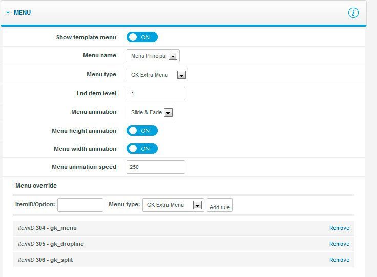

Ok, he añadido contenido a cada idioma pero tengo un problema. Uno d elos pasos, es crear un menu para cada idioma y es lo que he hecho pero estoy usando la plantilla eSport y el menu principal esta en una posición fija, en el administrador de plantillas hay alguna opción para el menu pero no se como puedo hacer que cambie dependiendo del idioma.

Tengo dos menús creados uno para cada idioma, para cuando pulses en el idioma que quieras aparezca el respectivo menú. Pero a la hora de crear los módulos para cada menú vi que el menú principal no estaba en gestor de módulos sino en las opciones de la plantilla y no se como hacerlo.

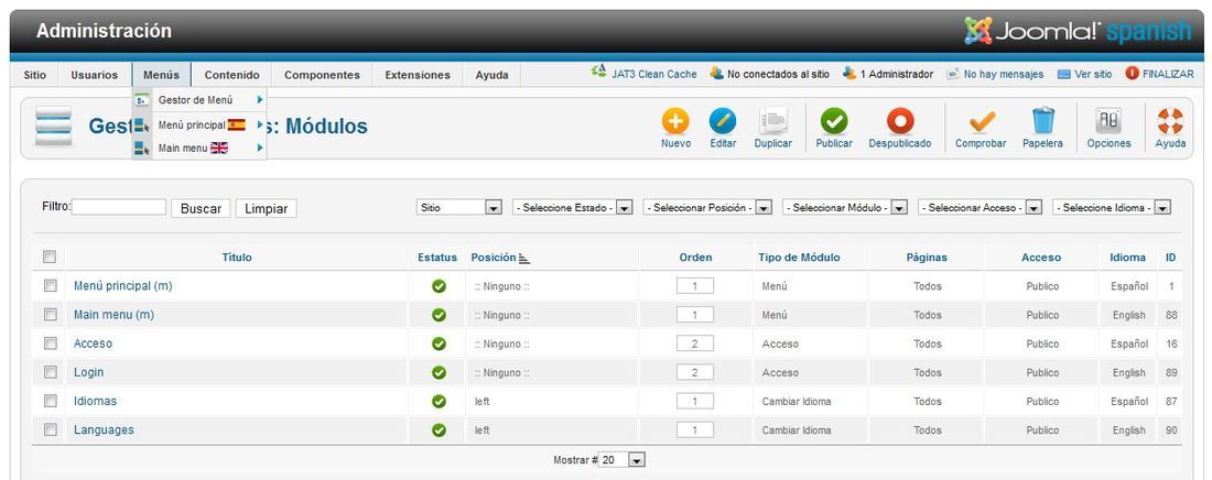

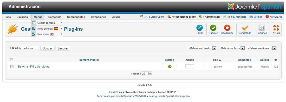

Ernesto Mendez
Respuestas: 51
Agus,
Tienes que verificar las siguientes situaciones:
1) Que estén instalados los packs de idiomas correspondientes.
2) Que el plugin de sistema Filtro de Idioma se encuentre activado
3) Que en el gestor de menús del back-end te aparezcan las banderitas
4) Que esté definido un módulo de tipo Cambiar Idioma para cada idioma en la posición que desees.
5) En cada idioma, el menú tiene que tener definido un elemento de Inicio
Te mando sendas capturas de pantalla.
Ernesto

OK, he seguido los pasos pero el problema está en que desde el gestor de módulos no puedo seleccionar la posición en la que se encuentra el menú principal. Cuando escribo ?tp=1 después de la web no aparece ninguna posición en ese sitio.
He tenido que crear items de menú en un único menú principal que aparezcan dependiendo del idioma y otros dos menús con solo una página principal. Con esto a darle a inicio carga la pagina principal de el lenguaje seleccionado pero no el menú. No se si es correcto pero de momento hace su función.

No es que no me aparezcan las posiciones, sino que aparecen todas menos la del menú principal, por lo que supongo que no se podrá cambiar.

Agus,
Estas utilizando algun framework?
Respondido : 24/07/2012 9:40 am
La mayoría de plantillas integran el menú en el código de la propia plantilla o a través del correspondiente framework, lo que impide modificar dicha posición y funcionalidad de forma conmutada.
Respondido : 24/07/2012 10:03 am
