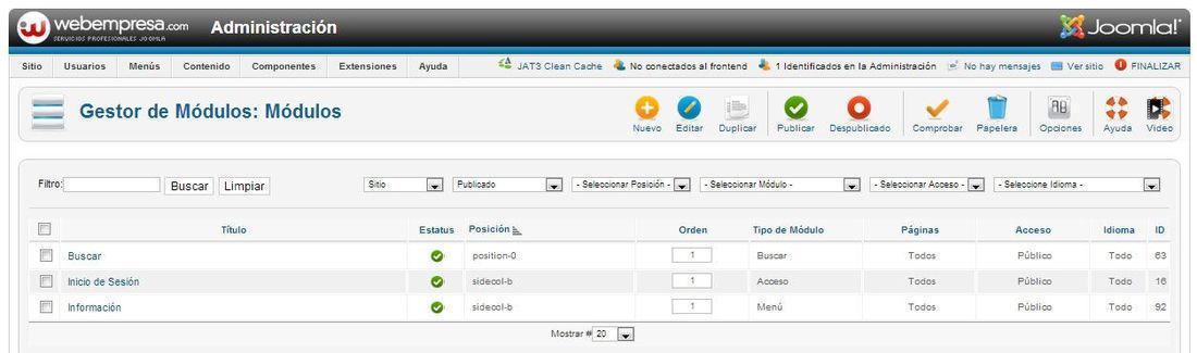

Publicados solo tengo 3 modulos, te adjunto captura. Gracias.
Respondido : 29/09/2012 9:45 pm

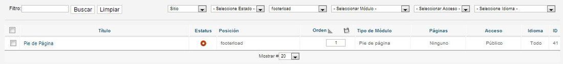

Te puse los módulos que estaban publicados. Las posiciones que me dices aquí no aparecen, te adjunto captura para que lo veas. La única que hay similar es footerload que está desactivada, también te adjunto captura. Gracias.

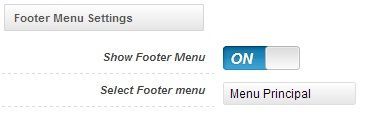

Después de mucho comprobarlo, es mucho más fácil de lo que pareceía, al parecer existe la opción al editar la plantilla dentro de joomla, de Mostrar o no el menú en el footer, al ponerla como "OFF" automáticamente desaparece. Por si os sirve de ayuda para alguna otra consulta, adjunto captura de pantalla. Gracias
