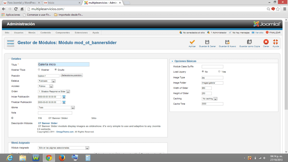

tengo un pack winter y quisiera hacer que la galeria de inicio valla mas despacio
en donde encuentro la configuaracion yo creia que era esta

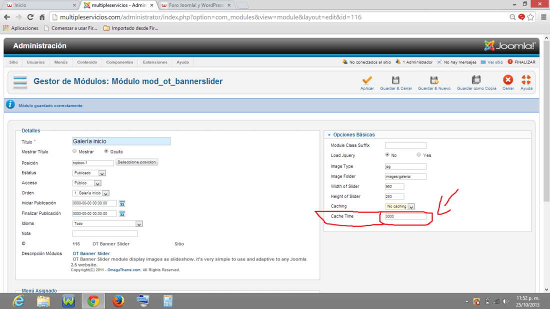

cuando hago lo mismo del video no pasa nada me sale este mensaje
tambien puede ser que no direcciono bien lo de images folder pongo (images/galeria/)

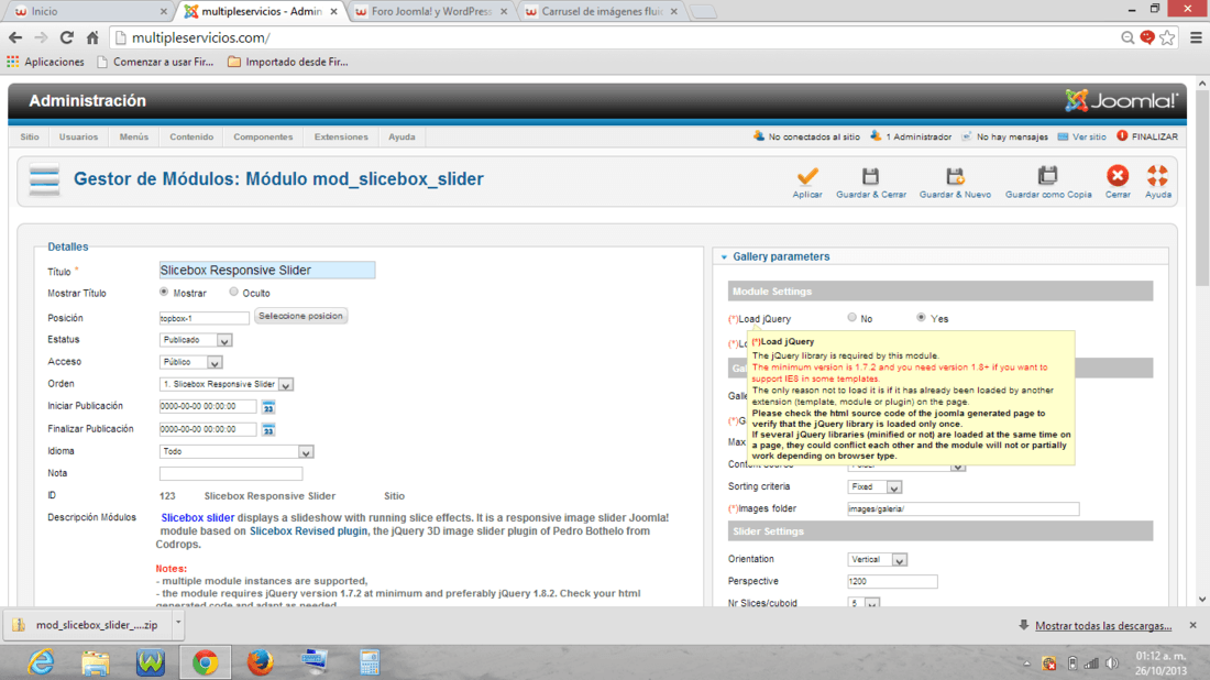

Hola William,
En el modulo tienes los parámetros:
Con esto controlas los intervalos de tiempo.

esto es lo que me sale en el modulo es pack winter

Hola William,
No veo ningún error en tu captura, si te refieres al recuadro amarillo flotante es simplemente de información para cada parámetro. En la anterior captura que te brinde te indique que si se podía pero en el modulo Responsive Slicebox Slideshow junto con la captura de los parámetros de tiempo a modificar no en el que viene por defecto en el Pack Winter.
