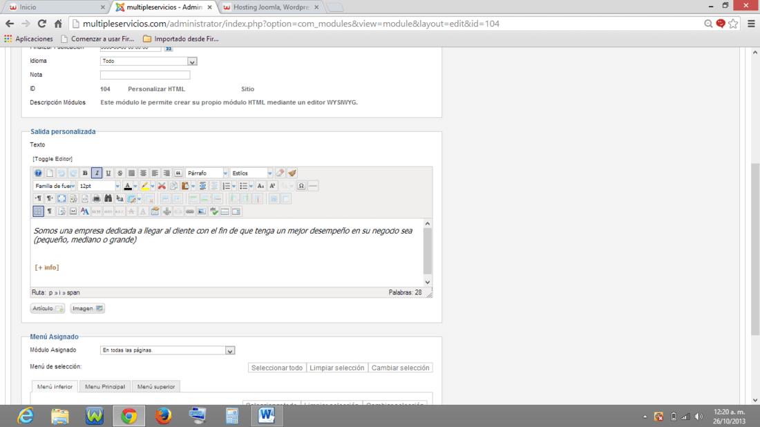

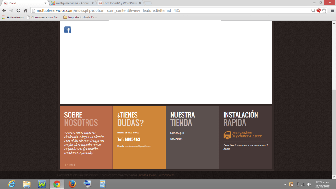

tengo un pack winter y el la parte de abajo donde dice quiene somo sale una parte del texto y si quieres leer mas das clik en [+info] y sale el resto de la informacion como hago para esa informacion
asi es como esta ahora

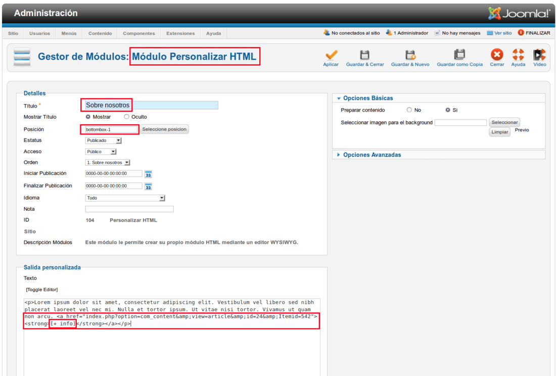

Hola WILLIAM,
El módulo "Sobre Nosotros" se encuentra publicado en la posición "botombox1" y se trata de un módulo "Personalizar HMTL" que tiene un texto de ejemplo y el [+info] no es más que un texto con un vínculo a un artículo de Joomla:
Concretamente al artículo de Joomla "Quienes Somos".
