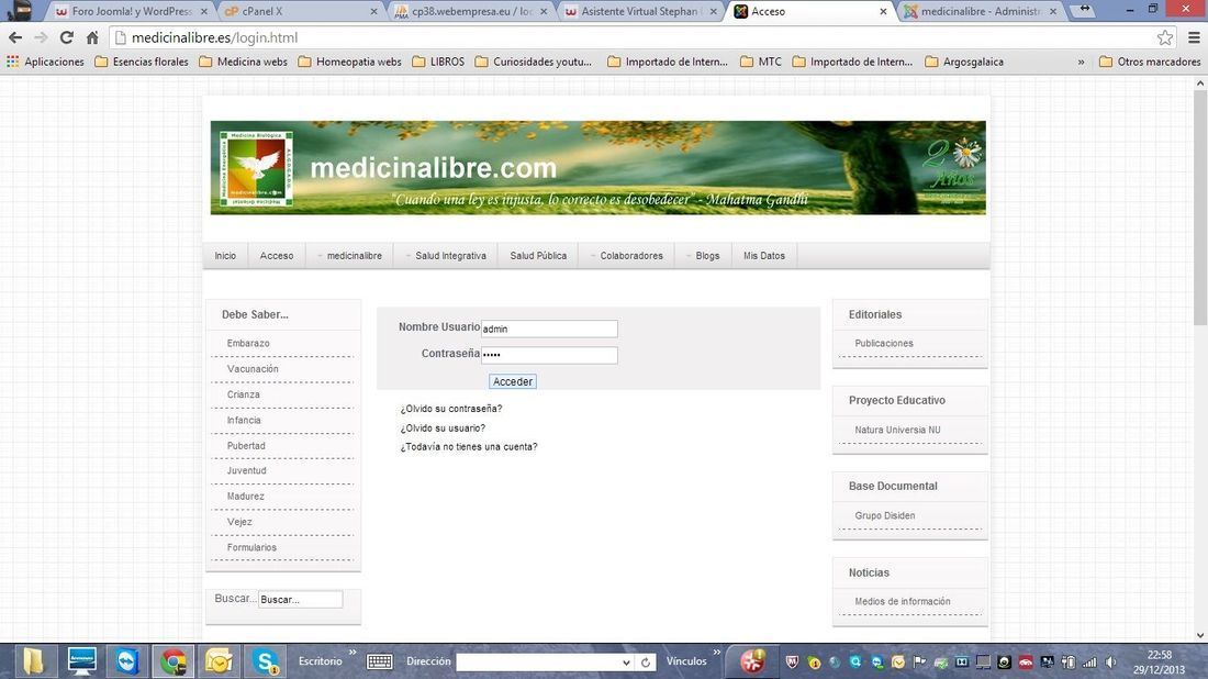

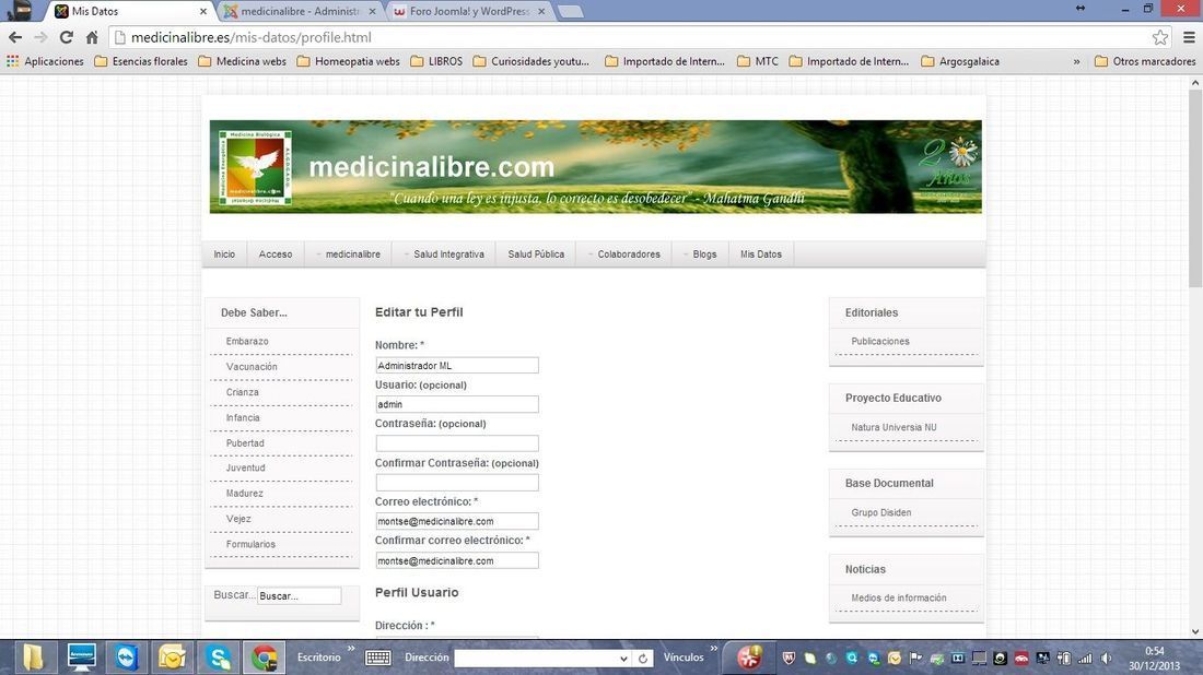

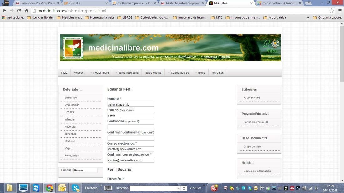

Hola, cuando pincho acceso me aparecen las preguntas de inicio de sesión perfectamente, pero cuando pincho acceder me aparecen los datos de quien ha entrado, es decir, el perfil de usuario.

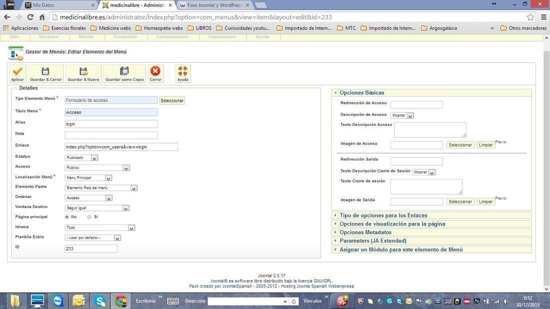

Envío Pantallazo de la configuración del elemento del menú principal "acceso" a ver si me podéis asesorar.

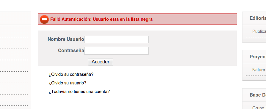

He accedido a tu web, Acceso y me aparece el formulario de acceso y si hago clic en "Acceder" no aparecen datos de acceso anteriores y como resultado devuelve un error de autenticación como es lógico:
Se agradece que seas más concreta a la hora de indicar que datos aparecen que no deberían aparecer ya que por lo que comentas parece más un problema de datos memorizados en tu navegador que un problema de autenticación ¿has probado desde otro navegador de tu PC?.

No obstante, acabo de volver a hacerlo de nuevo y sigue igual, te envío un pantallazo de hace un minuto, redirige a editar el perfil de usuario.

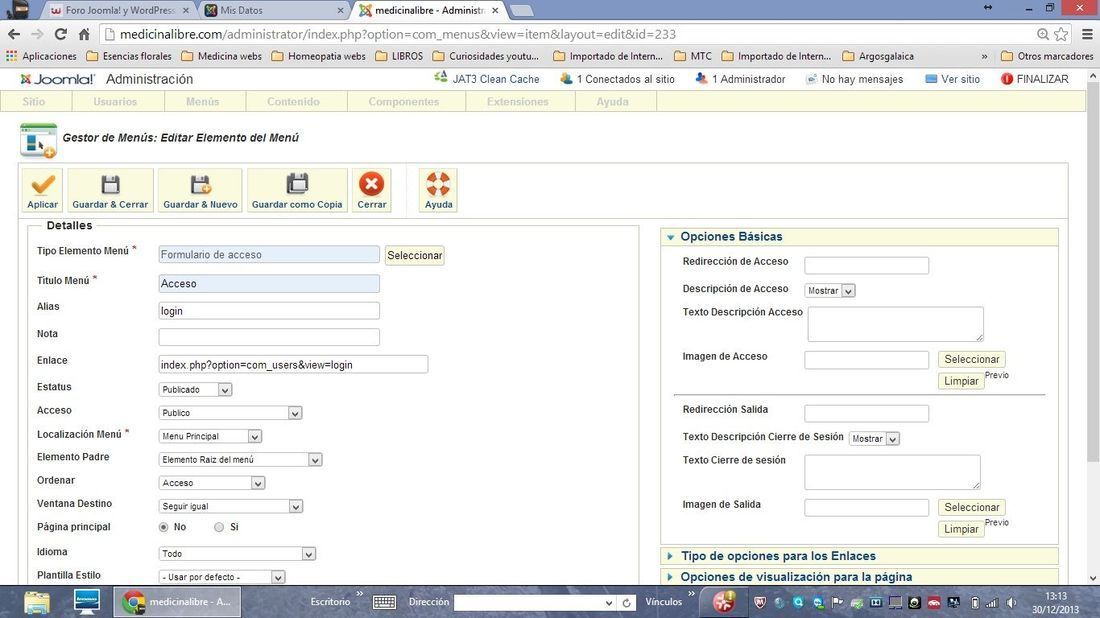

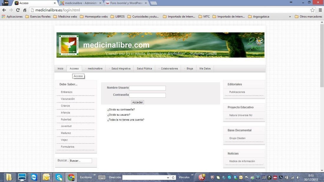

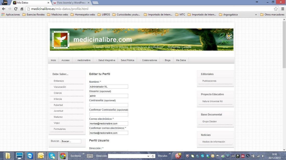

No, muestro la de "ACCEDER". Me enseña la del perfil efectivamente, van los pantallazos.
En el acceso5 va pantalla tras pinchar "ACCESO"
En acceso7 va a donde me lleva, a la edición del perfil en lugar de a la sesión iniciada (mira url, creo que el fallo está ahí)
En acceso6 va la configuración del elemento del menú principal "ACCESO"

Lo propio seria que una vez accedes como usuario registrado desde el Formulario de Acceso, te mostrarse un resumen de los datos de usuario y abajo un botón llamado "Editar Perfil" peor no que directamente te editara el perfil.
El que aparezcan los datos dentro del formulario "editado" es normal, se entiende que estas (no voluntariamente en este caso) editando el perfil y te carga los datos relativos al usuario "carmelo" (en este caso) en el formulario para que los cambies si procede.
¿Cuando creaste el ítem de menú Acceso, seleccionaste la primera opción en "Gestor de Usuarios" llamada "Formulario de Acceso"?

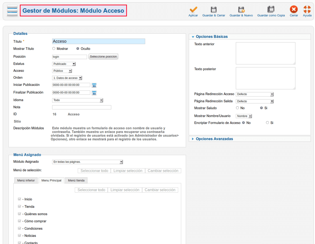

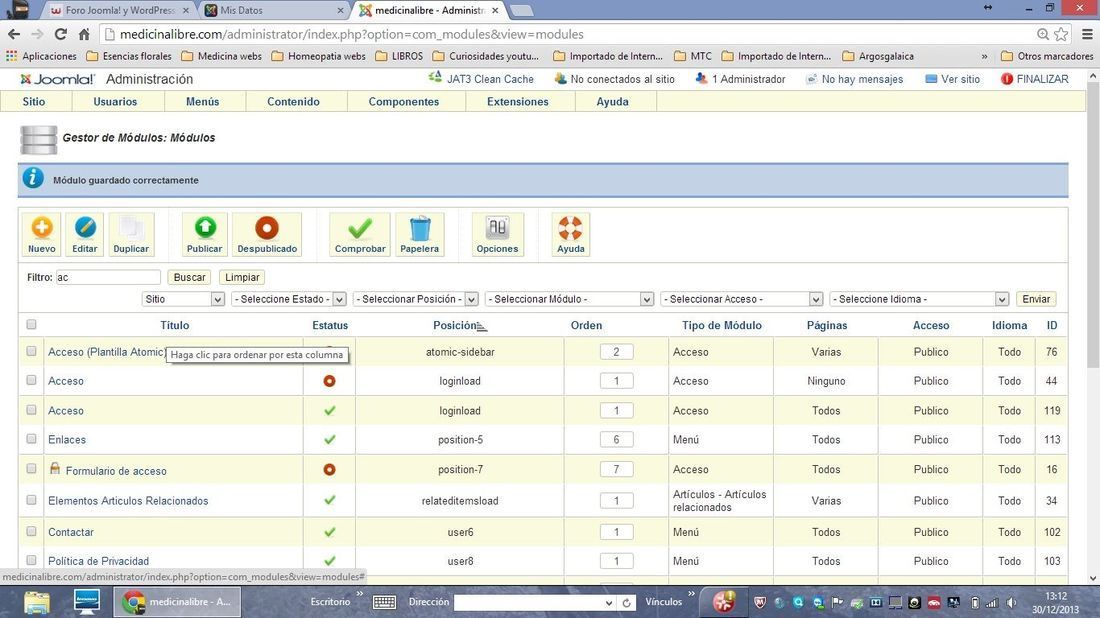

Una prueba determinante seria que habilitases el "módulo" de Acceso, desde el Gestor de Módulos, en alguna posición de tu plantilla, en alguna de las páginas de tu web, para probar si accediendo desde el módulo, que seria lo correcto y habitual, si se produce el mismo problema.
Respondido : 30/12/2013 3:28 am
Montse
Respuestas: 224

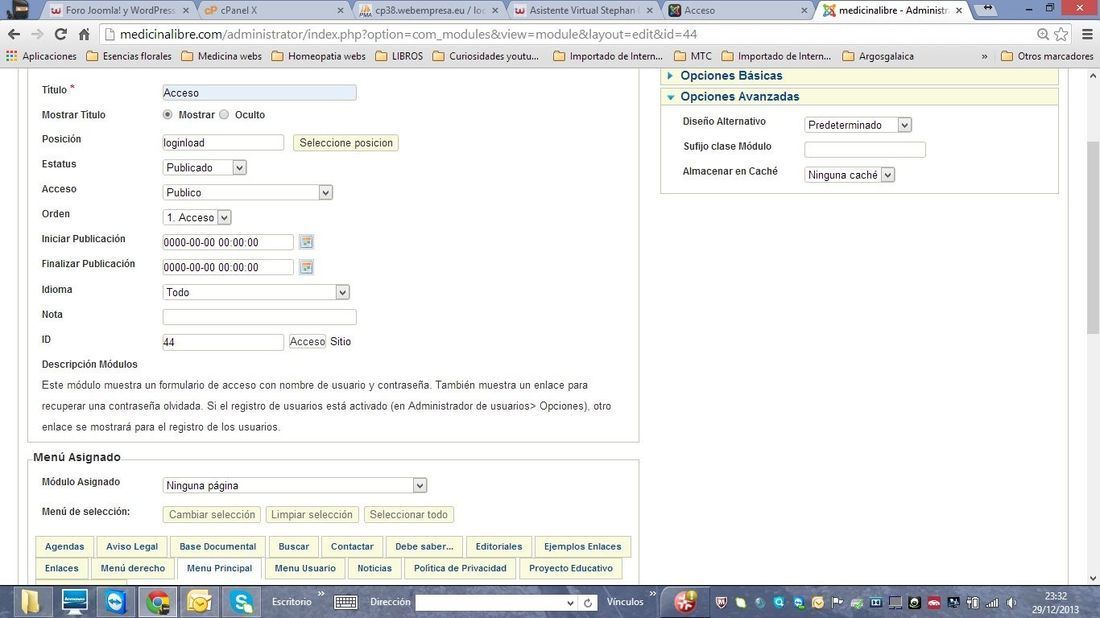

Pues....está habilitado y se sigue produciendo, sigo pensando que el error pudiera estar en la dirección a la que vá cuando pinchas botón "ACCEDER". Te envío los pantallazos de la confug del módulo acceso y del iten del menú principal "acceso"
Yo ya no sé dónde más mirar, creo que están bien. Qué opinas???
Respondido : 30/12/2013 1:15 pm
Da la sensación de que tienes más elementos de menú creados relativos a la gestión de los usuarios. Es por ello que quizá te esté creando esa redirección al acceder.
Lo que podrías probar es a editar el elemento de menú "Acceso" y en el parámetro Redirección de Acceso poner el valor index.php para ver si al acceder te reenvía a la página de inicio.
Por otro lado verifica lo que te comentaba de si tienes más elementos de menú relacionado con la gestión de usuarios.
Lo que no entiendo es por qué envías capturas de pantalla del módulo de acceso de usuarios si no lo estás usando en la web, ya que entiendo que el único sistema de acceso que utilizas es el del menú principal.
