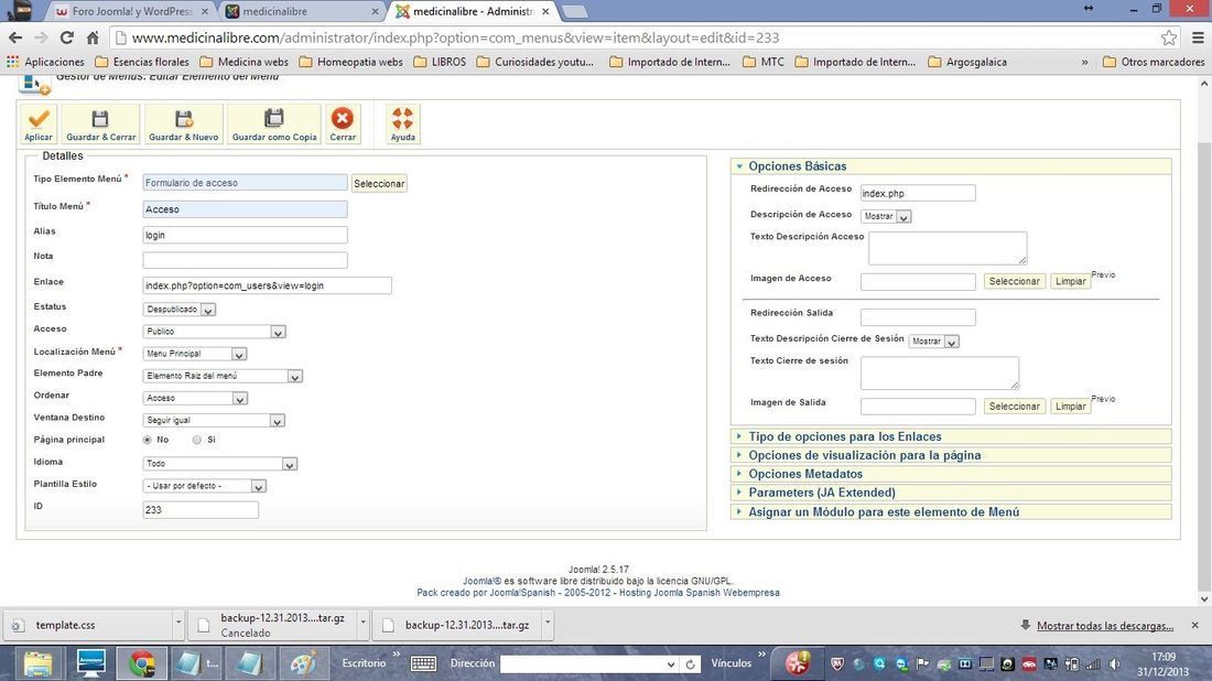

Hola, cuando pincho acceso me aparecen las preguntas de inicio de sesión perfectamente, pero cuando pincho acceder me aparecen los datos de quien ha entrado, es decir, el perfil de usuario.
Envío Pantallazo de la configuración del elemento del menú principal "acceso" a ver si me podéis asesorar.

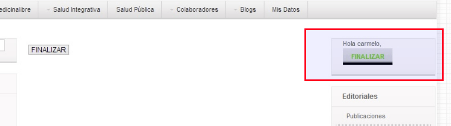

Pues sí, dice "Hola Carmelo" cuando he habilitado el formulario, pero accede perfectamente cuando he redireccionado "Acceso" a Index.php. Fenomenal. :woohoo:
El problema es que sale la página principal en blanco y sólo aparece el btón de "Finalizar". Su pongo que habrá que poner algo más no? Si utilizo el formulario de arriba a la derecha para registrarme, pasa lo mismo cuando accede.... 🙁

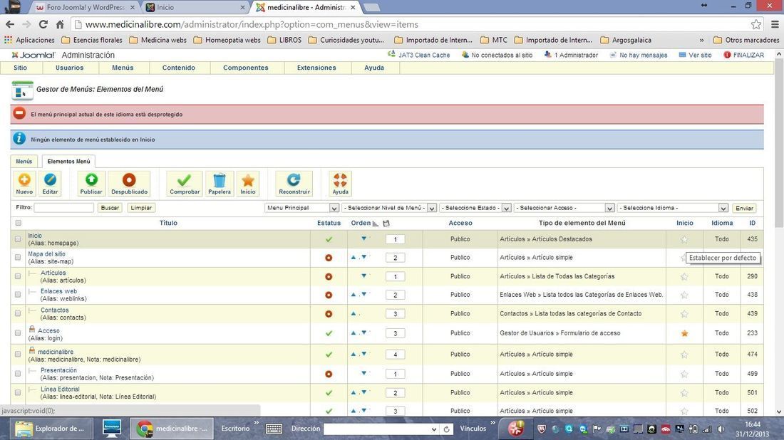

No puedo, al despublicarlo me dice "No se puede anular la publicación de inicio por defecto"
Respondido : 31/12/2013 4:34 pm
Esto te ocurre porque tienes puesto el elemento de menú "Acceso" como elemento de menú de inicio. Para cambiar esto vete en la administración de Joomla a la edición de este menú.
En el listado de elementos de menú verás una columna de nombre Inicio que muestra un icono con forma de estrella. Debes de tener el elemento "Acceso" marcado con la estrella amarilla, lo que lo convierte en el principal. Pulsa sobre el icono de la estrella del elemento de menú de nombre "Inicio". Verás que la estrella amarilla la pasará a tener ese elemento de menú, lo que lo convierte en elemento de inicio.
Una vez hecho esto sí que podrás despublicar el elemento de menú "Acceso".
Respondido : 31/12/2013 4:39 pm
Montse
Respuestas: 224
Es que no me lo permite. Me da este error al intentar poner la estrella en Inicio
Respondido : 31/12/2013 4:45 pm
Eso ocurre porque tienes el elemento de menú "Acceso" bloqueado. Si te fijas en la captura de pantalla que has enviado sale un icono de un candado junto al elemento de menú "Acceso", síntoma de que anteriormente no has cerrado correctamente este elemento (suele ocurrir cuando pulsa en el botón "Atrás" del navegador en lugar de cerrar el elemento).
Pulsa sobre el elemento de menú "Acceso" para editarlo. Una vez dentro, pulsa en el enlace Cerrar de la parte superior derecha. De esta forma desbloquearás este elemento de menú. Una vez hecho esto podrás seguir las indicaciones que te había dado antes.

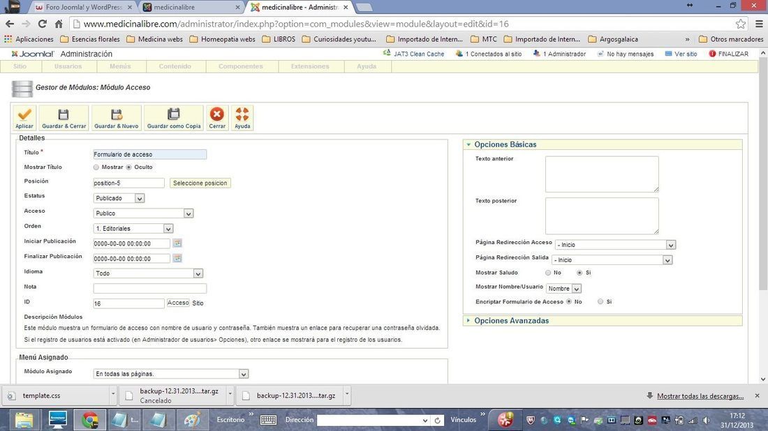

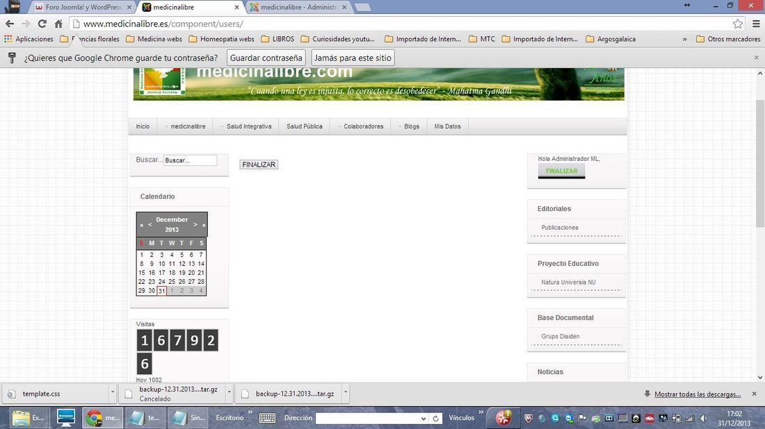

Lo que ocurre es que, una vez hecho estp, vuelve al problema inicial, que se ha solucionado a media. Entrando desde "acceso",el problema inicial sigue ocurriendo, verás, al iniciar no sale la página principal al acceder con un usuario, sólo sale "Finalizar" a pesar de estar redirigida.
Por otro lado, si entro desde el formulario de acceso (arriba a la derecha) todo va bien, pero si entro con un usuario ejemplo que os dí, carmelo-carmelo, fenomeno, muestra la pantalla de inicio, pero si entro con cualquier otro sale de nuevo en toda la página el botón de "Finalizar", y mi intención es que salga toda la hoja claro.¡ en los dos casos, entrando desde "Acceso" y desde el Formulario de acceso.
Os envío pantallazos del problema, configuración del iten de menú "Acceso" ahora ya despublicado, del que sólo existe el módulo como me habéis dicho (que está fenomenal), y configuración del módulo "Formulario de acceso" a ver qué se os ocurre.
A ver qué se os ocurre, porque creo que lo he redirigido a donde quiero mil veces...

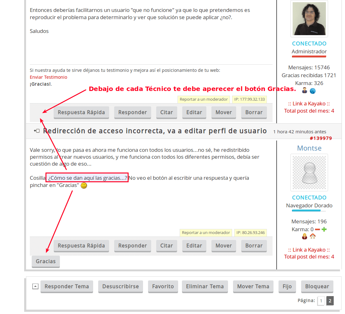

Cosilla: ¿Cómo se dan aquí las gracias...? No veo el botón al escribir una respuesta y quería pinchar en "Gracias" 🙂
Respondido : 01/01/2014 7:58 pm
Hola Montse,
El comportamiento de "Finalizar" es el correcto y depende mucho de que plantilla estés usando, las plantillas "antiguas" son mucho más austeras en ese sentido.
Las gracias las encuentras debajo de los botones de cada Técnico que responde.
