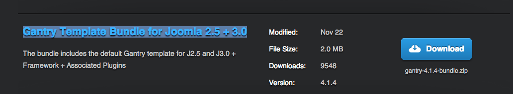

-Primero, indicarte que el : Gantry RocketLauncher for Joomla 2.5 , es un paquete que pesa 10MB, es un quickstart, es decir trae Joomla inclído.
No es posible utilizar este archivo para instalar gantry en una instalación existente de Joomla , (posiblemente obtendrás un error, o en el mejor de los casos una actualización de Joomla)

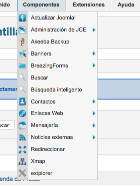

- Luego No entiendo por que te muestra en el menú de componetes un componente llamado com_gantry, usualmente esto es algo interno y no debería verse desde el menú.
Tienes dos opciones.
1- Instalar el Gantry RocketLauncher for Joomla 2.5 , descomprimir e instalar como si fuera un Joomla.
2- Instalar el Gantry Template Bundle for Joomla 2.5 (ver imagen) , este te incluye el framework y el template, lo instalas como una extensión en un Joomla existente.
Ten en cuenta que en ambos casos, no deberías ver un com_gantry en el menú de componentes, ya que este es interno y sólo se debe visualizar desde la gestión de extensiones.

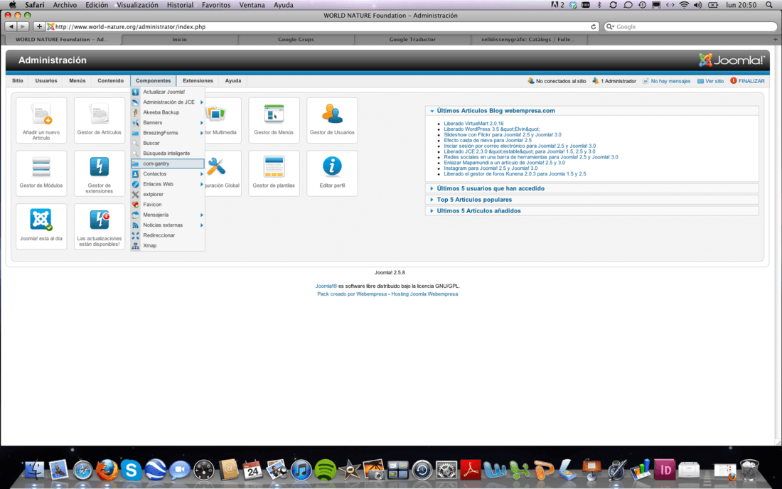

Perfecto. Voy a desinstalar el Joomla 2.5 y lo volvere a instalar para luego subir el paquete ZIP que me indicas de Gantry (Gantry Template Bundle for Joomla 2.5).
Te adjunto la imagen, para que veas el menú de Componentes como se visualiza ahora. Verás activada la opción com_gantry ¿?

Es posible que haya algún tipo de problemas con los menús, el hecho es que hay un componente que se instala pero tiene funcionalidad interna y no debería visualizarse en el menú de componentes
De allí que te aparezca error.
Prueba de nuevo en una nueva instalación de cualquiera de las maneras indicadas, no debería aparecerte el componente gantry.

Hemos hecho lo que nos has indicado. hemos desinstalado Joomla 2.5. Lo hemos vuelto a instalar y hemos subido Gantry Template Bundle for Joomla 2.5 como indicabas.
Tampoco funcinó. Sigue apareciendo el Componente en el Menú de componentes "com-gantry" y cuando lo activas aparece el "Error: String could not be parsed as XML"
