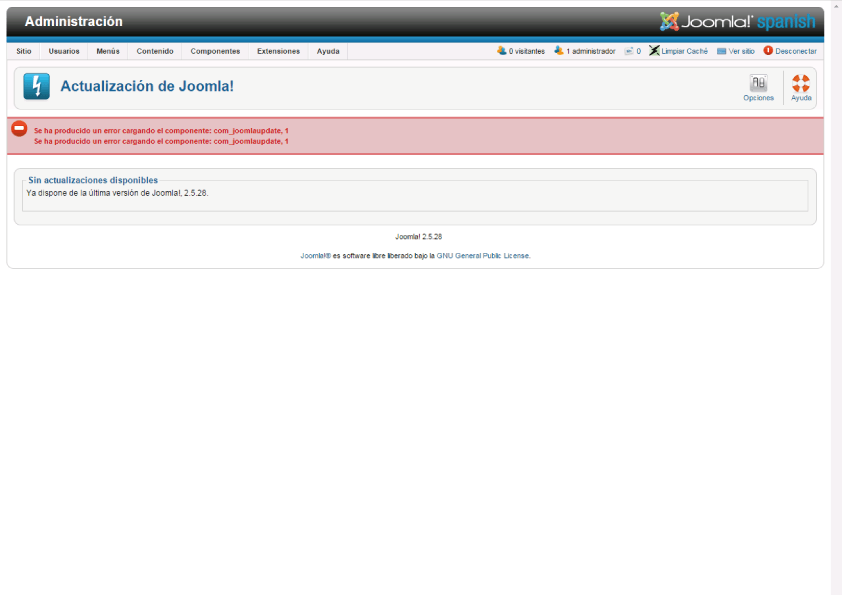

Se produce este error al entrar en el módulo de actualización de Joomla, para colocar actualizaciones a corto plazo.

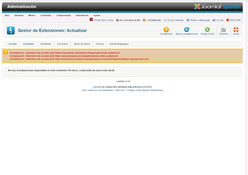

Este error de com_joomlaupdate, 1, me aparece también en este otro subdominio que os muestro de asam.org.es, pero no en el dominio principal, donde lo que me aparece son las extensiones que tengo que actualizar o desinstalar que también os envío y eso me tiene perdido.

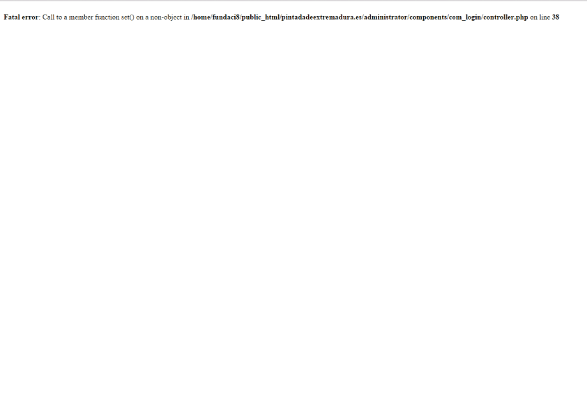

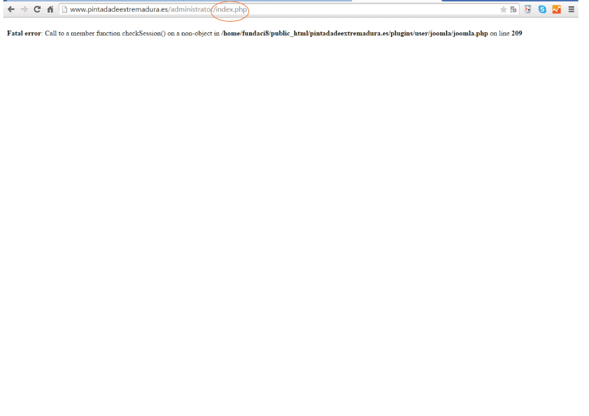

El primero es para loguearme como administrador, peor lo soluciono fácilmente eliminando /index.php en la url.

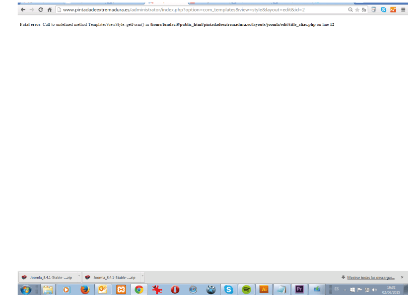

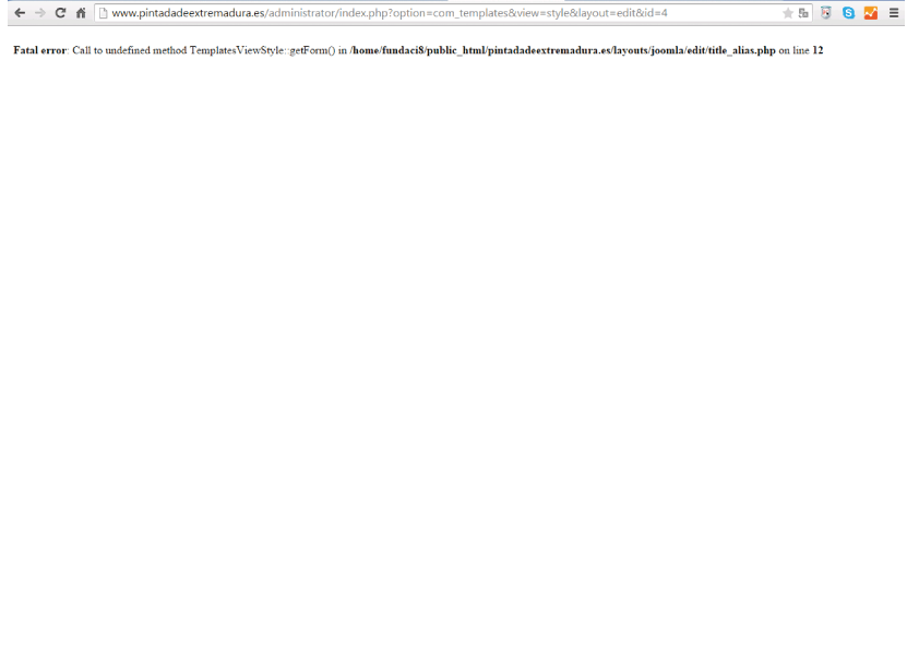

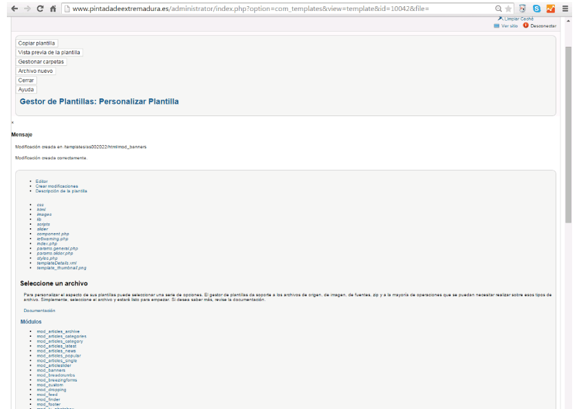

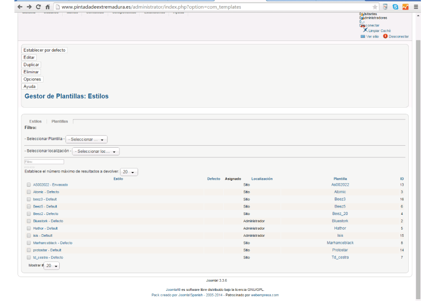

Otro problema que tengo, está en el gestor de plantillas.
No tengo información sobre que plantilla es la predeterminada y cuando intento editar cualquiera de ellas, me da este otro error PHP, en cualquiera de ellas.
Tampoco puedo eliminar la que quiero eliminar para actualizarla, ni desde el gestor de plantillas, ni desde el gestor de extensiones, pero entiendo que eso es porque está como predeterminada.
Tampoco puedo editar las plantillas ni modificarlas, porque no funciona.

Por los errores que se muestran da la sensación de que no estás actualizando tu Joomla de forma correcta o esta actualización ha fallado, ya que se producen errores en archivos del núcleo de Joomla.
La forma de actualizar Joomla tiene que ser desde la opción de actualizaciones automáticas o desde el gestor de extensiones, no se pueden subir los archivos de forma directa, ya que las actualizaciones pueden incluir cambios en la base de datos que no se aplicarían si solo se suben los archivos.

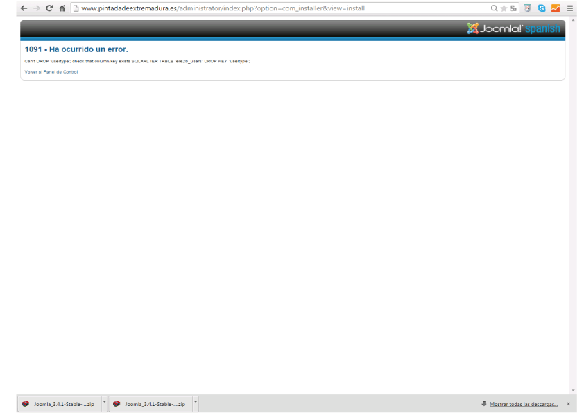

Pues este es el resultado del intento de actualización a Joomla 3.4.1.

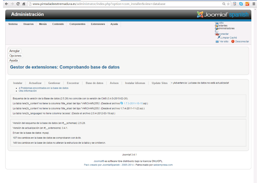

Dudo que se haya completado la instalación correctamente ya que al enviarte el error de Cant' Drop ..., siemplemente la actualización se ha cortado en un determinado punto
Recupera nuevamente, tendrías que reparar la BD desde Gestor de Extensioens => Extensiones => BD , y verificar si se corrigen algunos campos, tendrías que asegurarte que el campo que indica el error exista en la tabla users , el campo usertype , luego de esto puedes probar actualizar

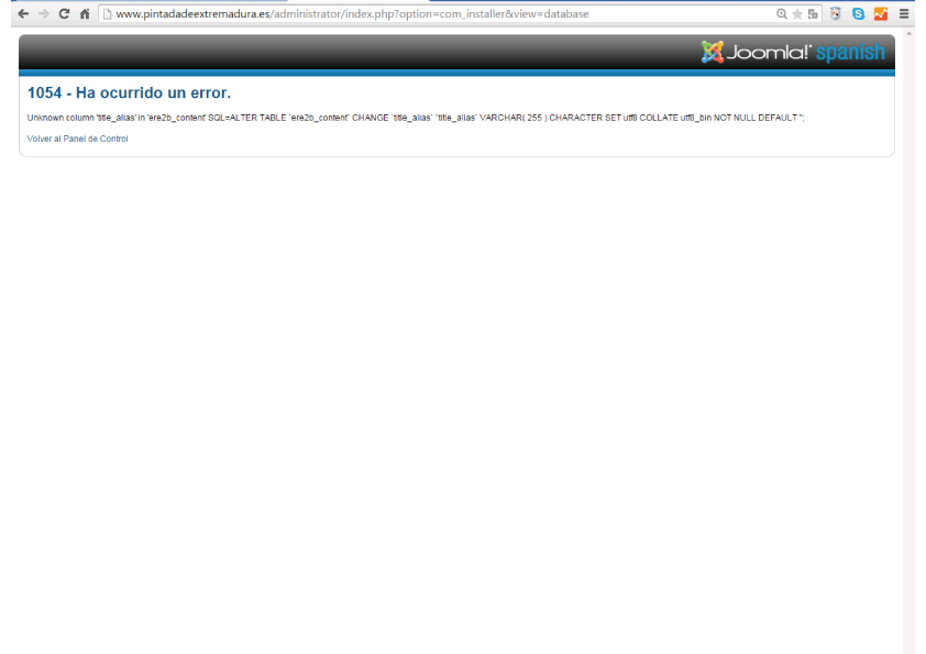

He comprobado los errores en la BD y me aparecen los errores que os envío.
He intentado repararlos y el resultado es el que os envío en el segundo png.

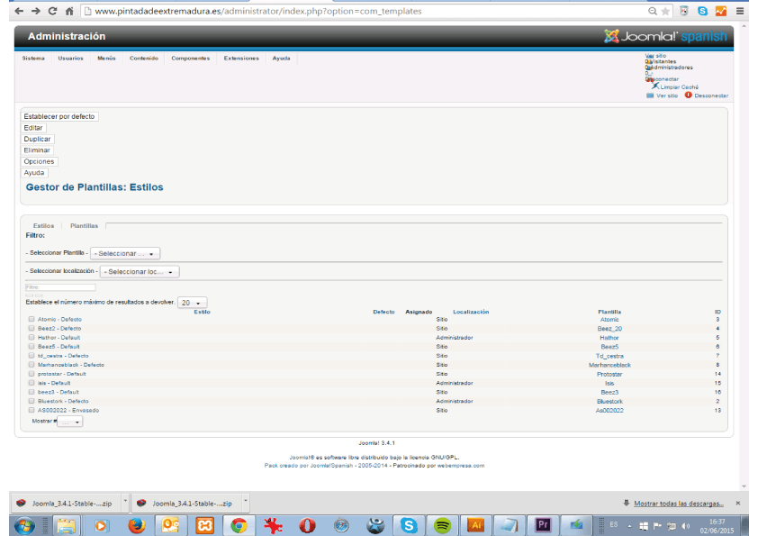

Es posible que el error en la administración esté en la plantilla de administración de Joomla que tengas activa por defecto, ya que, por las capturas de pantalla que envías, da la sensación de que no es correcta.
Vete a Extensiones->Gestor de Plantillas y marca la casilla que se encuentra a la izquierda de isis - Default. A continuación pulsa en el botón Establecer por defecto. Comprueba si así se carga correctamente la administración.
Respondido : 03/06/2015 3:11 pm
fjobeltran
Respuestas: 65
Con esta plantilla de administrador, la verdad es que se ve todo mas claro, pero sigo teniendo errores PHP.

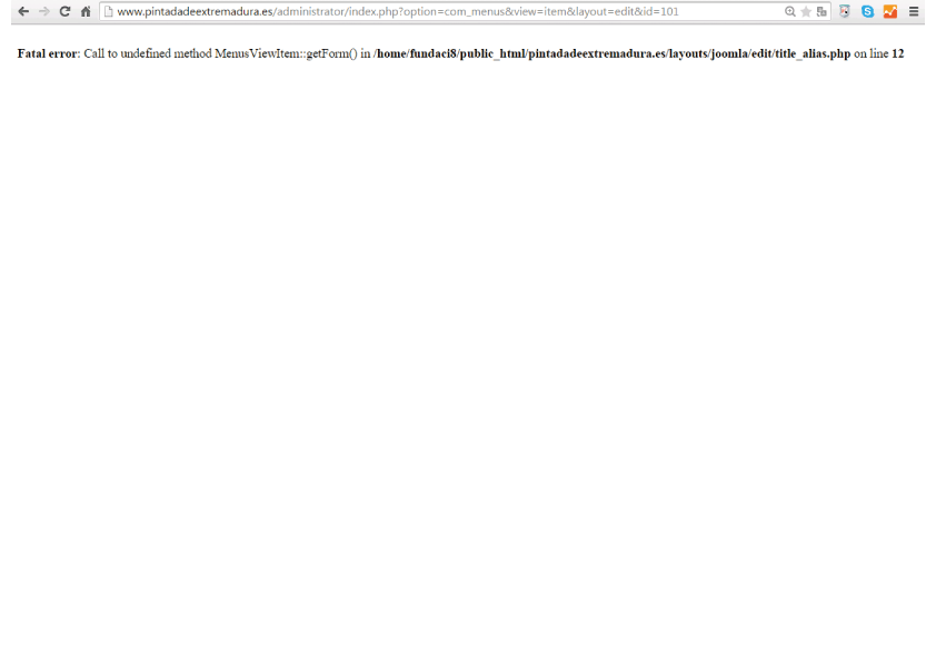

Me he puesto a repasar los parámetros, empezando por los menús y me aparece el error que envío y que creo que ya es recurrente, por lo que recuerdo de la línea donde aparece el error.
Y los errores que aparecen en Gestor de extensiones Bases de datos, siguen igual.
