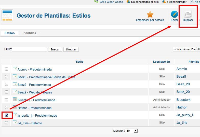

Hola Puy,
Verifica si puedes duplicar la plantilla:
Cada plantilla debería estar asignada para el idioma correspondiente y el menú correspondiente. En el caso de no funcionar facilitamos capturas.
Respondido : 14/03/2013 9:56 pm
 Puy
Respuestas: 79
Hola gracias a vuestros consejos ya voy desdoblando la web, al duplicar desde el gestor de plantillas y querer asignar el menú en el segundo idioma no me salía el menú en la plantilla duplicada y tampoco salía la plantilla duplicada en el componente Zo2 framework. Lo que he hecho ha sido en local descomprimir los archivos de la plantilla, cambiar el nombre en el archivo XML comprimirla y subirla con otro nombre, así me la reconoce en el gestor de plantillas y en el Zo2 framework y le puedo asignar para otro idioma la misma plantilla con otro nombre.
